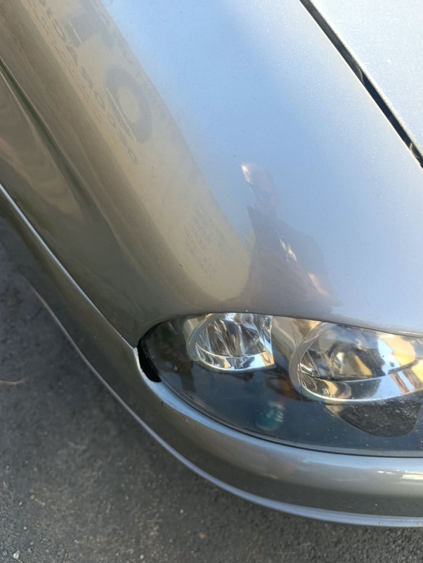

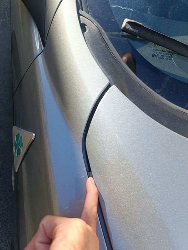

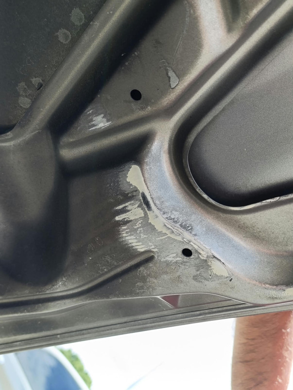

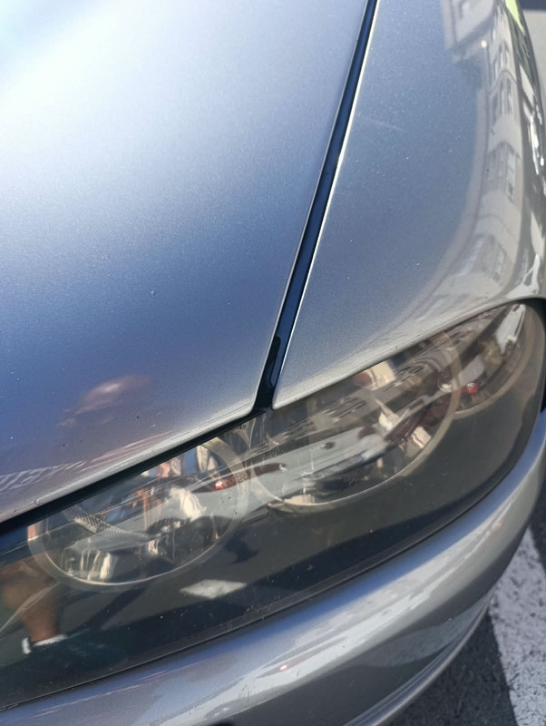

Las lineas del capo y aletas no van nada parejas, hay una separación entre aletas y capó que entra el dedo, y en general, el capo roza en muchos sitios y tiene falta de apoyo en otros.
Delante de apoya contra el liston frontal, mientras que en el centro sobresale y hasta parece tener vida propia con el motor encendido, seria gracioso de no ser por el precio que lo acompaña.

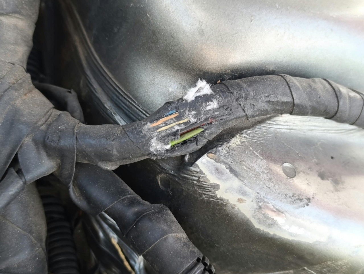

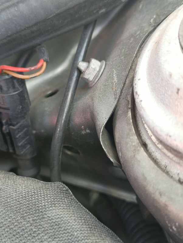

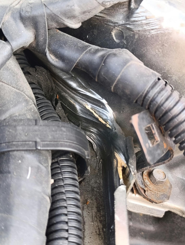

Esta especialmente mal en la torreta de suspensión lado conductor, donde machaca el lazo de cables y roza la chapa de la torreta, causando averías eléctricas, el coche se para...

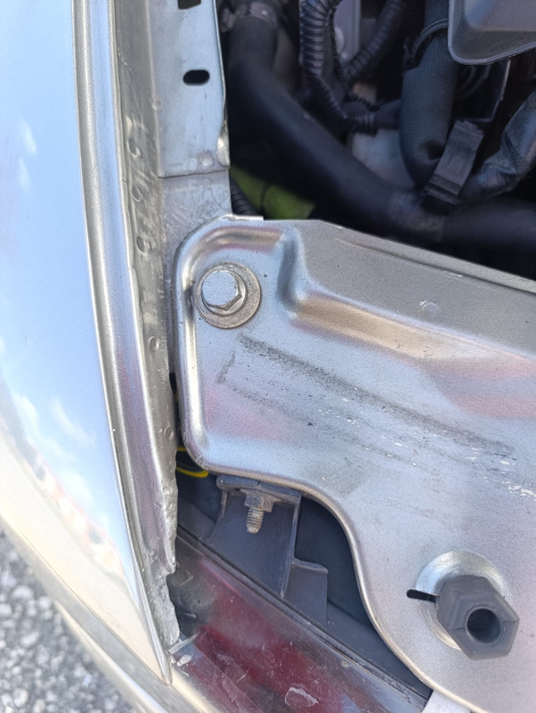

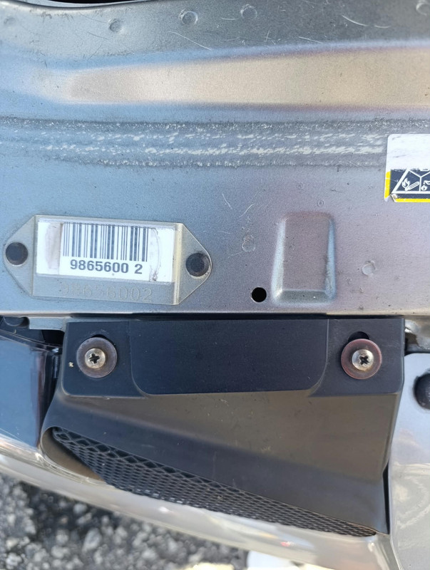

El liston delantero se ve enderezado a golpes, probablemente por la chapuza del seguro.

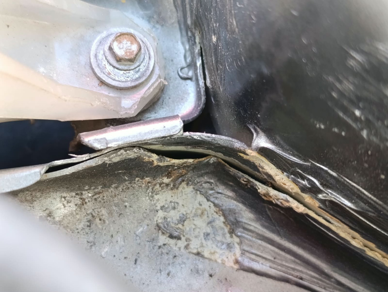

Las estructuras que van desde las torrtes hasta el frontal estan deformadas, el morro no está a la altura que debería, y por ello el capo no abre salvo que se hagan maniobras del copon, metiendo la mano a duras penas por el hueco y empujando la base de la palanca para doblarla, ya que choca contra el capo antes de que el recorrido desbloquee el mecanismo.
Faro delantero lado acompañante rajado.
