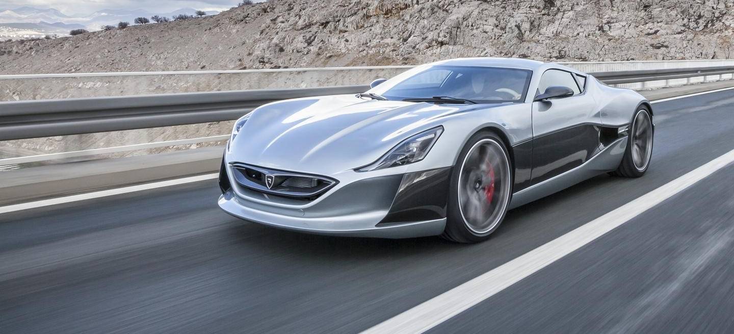

Vamos a realizar un repaso de la técnica tan interesante que posee este Rimac.
Chasis
Encontramos un chasis tubular tipo space frame, realizado con acero de alta resistencia (con cromo y molibdeno, también conocido por Chromoly), a lo que se unen piezas de aluminio y fibra de carbono.
La suspensión es de doble brazo en ambos ejes, pero con un brazo push-rod. Esta configuración, muy similar a la empleada en F1 o en algunos modelos de Lamborghini o Ferrari, se utiliza para llevar el conjunto muelle-amortiguador dentro de la carrocería, ya sea por temas aerodinámicos, o mejoras de empaquetado. No es más que un brazo anclado al triángulo inferior de la suspensión, sujeto a un triángulo que actúa de balancín, que a su vez empuja o estira el conjunto muelle-amortiguador. Por sus características se suele emplear en coches muy deportivos con poco recorrido total de suspensión.
Un motor por rueda, dos cajas de cambio
Lo más peculiar de este coche, es que posee un motor por rueda y dos cajas de cambio. En el eje delantero posee dos motores, acoplados a un engranaje reductor único. Y en el eje trasero posee dos motores, uno por rueda, acoplados cada uno a una caja de cambio con dos marchas y doble embrague con discos en fibra de carbono. Muy al estilo F1. ¿Para qué dos marchas? Los motores eléctricos, al disponer de tanto par desde parado, solamente necesitan una marcha que acople su giro al de las ruedas. En este caso, para mejorar la aceleración desde parado, Rimac ha incluido una marcha corta -la número 1-, simplemente para batir récords de aceleración. En realidad, el coche se puede conducir siempre en la marcha 2, porque dispone de par más que suficiente.
En su ficha técnica, se facilitan los datos de los motores: cada uno de los motores frontales puede entregar 250 kW, y cada uno de los traseros 300 kW. Esto daría un total de 1.100 kW -1.475 CV-, que no se acercan a lo que realmente ofrece. Sus 1.088 CV equivalen a unos 810 kW de potencia. Haciendo una simple regla de tres, podemos aproximar la potencia que hay disponible en cada rueda: 182 kW (244 CV) en cada rueda delantera -488 CV en el eje delantero- y 223 kW (300 CV) en cada una de las traseras -600 CV en el eje trasero. Es algo descomunal y salvaje.
Las baterías
Las baterías de este Concept One son algo prodigioso: posee 8.450 celdas de LiNiMnCoO2, con 3,7 V de voltaje nominal cada una de ellas, que unidas dan un total de 650 V nominales con una energía disponible de 82 kWh. Por tanto, haciendo unos cálculos rápidos, vemos que la batería del Concept One es 176S48P. ¿Por qué tantos módulos en paralelo? Porque para generar 810.000 W de potencia a 650 V se necesitan unos 1.250 A. De aquí deducimos que cada celda genera 26 A en descarga máxima. Si dividimos el total de energía entre el número de celdas, vemos que cada celda posee 9,7 Wh. Dividiendo entre su voltaje nominal, tenemos los Ah nominales, que son 2,6 Ah. Por tanto podemos deducir que Rimac utiliza sus celdas a 10 C en descarga máxima.
Este tipo de celdas posee una alta densidad energética (del orden de 160 Wh/kg), pero poseen un alto riesgo de incendio, si se superan sus valores nominales de carga. Por tanto, en este caso, el BMS es clave que funcione con absoluta precisión. Es por eso que Rimac ha diseñado y construido el suyo propio.
En cuanto a la climatización de la batería, el sistema también es propio, y se trata de un sistema de refrigeración líquida, suponemos que también con aceite, al igual que los motores e inversores. Utilizar aceite es bastante más seguro que agua, ya que al ser un dieléctrico, una fuga del sistema de refrigeración no causaría ningún cortocircuito. Rimac no ofrece datos de autonomía, pero se estima que con una conducción estándar (200 Wh/km), puede estar cerca de los 410 km.
Si tenéis alguna duda sobre alguno de los conceptos que hemos mencionado, podéis refrescar la memoria aquí y aquí.
Rimac All Wheel Torque Vectoring
Llegamos a la estrella de la que están tan orgullosos en Rimac: el R-AWTV. ¿De qué se trata? De coordinar todos los motores, para que ofrezcan en cada momento, el par adecuado, según diferentes parámetros. Entre esos parámetros, se encuentran los que elija el conductor. Tenemos a nuestra disposición elegir el comportamiento del vehículo, algo muy innovador: subvirador, neutro o sobrevirador. También podemos elegir si la frenada regenerativa será mayor delante o detrás. Podemos seleccionar la potencia en cada eje, dejando que solamente funcionen los motores del eje delantero, solamente los del trasero, o cualquier combinación de ambos. Impresionante.
Con todos estos parámetros, más las aceleraciones laterales, longitudinales, giro del volante, acelerador y freno, la ECU se encarga de enviar el par adecuado a cada rueda individualmente, obteniendo como resultado el comportamiento del vehículo que nosotros deseemos. Por ejemplo, si hemos elegido un comportamiento subvirador, y giramos a la derecha, se enviará más par a los motores exteriores, primando el eje delantero. Magistral. Podéis verlo en acción en este vídeo.

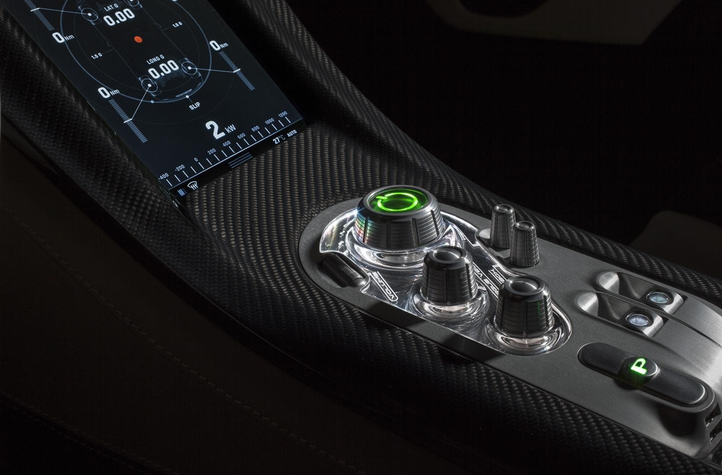

En la pantalla central, de generosas dimensiones, podemos ver cientos de parámetros técnicos de lo que ocurre a bordo del Concept One; e incluso, incorporar las gráficas que nosotros mismos deseemos, como temperatura de la batería, consumo, potencia, aceleración, par de cada rueda, etc. También puedes oir música, pero eso es lo de menos. En Rimac están muy orgullosos de haber desarrollado ellos mismos este sistema multimedia. Y la verdad, que a la vista del resultado, se merecen nuestra admiración. Si sentís curiosidad, podéis verlo explicado por el propio Mate Rimac aquí.
