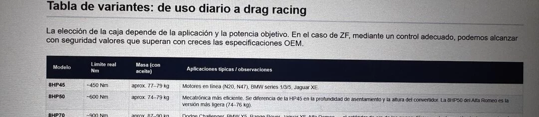

Esta caja a las malas se puede reforzar, hay kits para ello y muchos las montan en preparaciones de 1000 cv... no es tan descabellado.
Es cierto que el problema de preparar el 2.2 dando 600nm a 1900 rpm pues hace trabajar mucho a pocas rpm la caja pero también tiene su gracia y sobre todo si es trasera.

2.2 160 de serie , repro a 230/240 egr off, dpf y adblue sin tocar par 550 con ZF en teoría porque banco no se hizo, ente julias y stelvios llevara cerca 300 el druida.
Con downpipe y turbo 1760 me suena anda por los 300 CV .
De la zf ya hay cosas por ahí hace tiempo

Pues lo de responder se me pasó realmente. Pido disculpas. Podrías habérmelo recordado... En cuanto a los 220cv y 500nm efectivamente es lo que recomiendo de origen. ¿Pero quieres esa potencia? Pues adelante y lo hacemos para esos 250cv y ajusto la caja también..PERO, no me hago responsable si hay algún problema de turbo o caja.
Yo no sé si hablas por desconocimiento o simplemente hablas. Te digo lo que yo tengo y las modificaciones que tengo son muy importantes y vosotros de repente decís que es prácticamente de stop pues a hacerle una p*** burrada de potencia luego te corriges y me envías la foto de ese preparador que ya ha modificado turbo admisión intercooler o refrigeración del turbo que encima es lo que yo he dicho que hay que hacerle muchas cosas para tener una potencia tan bestia y lo de la caja de cambios ya sé que hay Kit y ya sé que hay preparadores de la caja de cambios y no cuestan dos duros sino un pastón.
