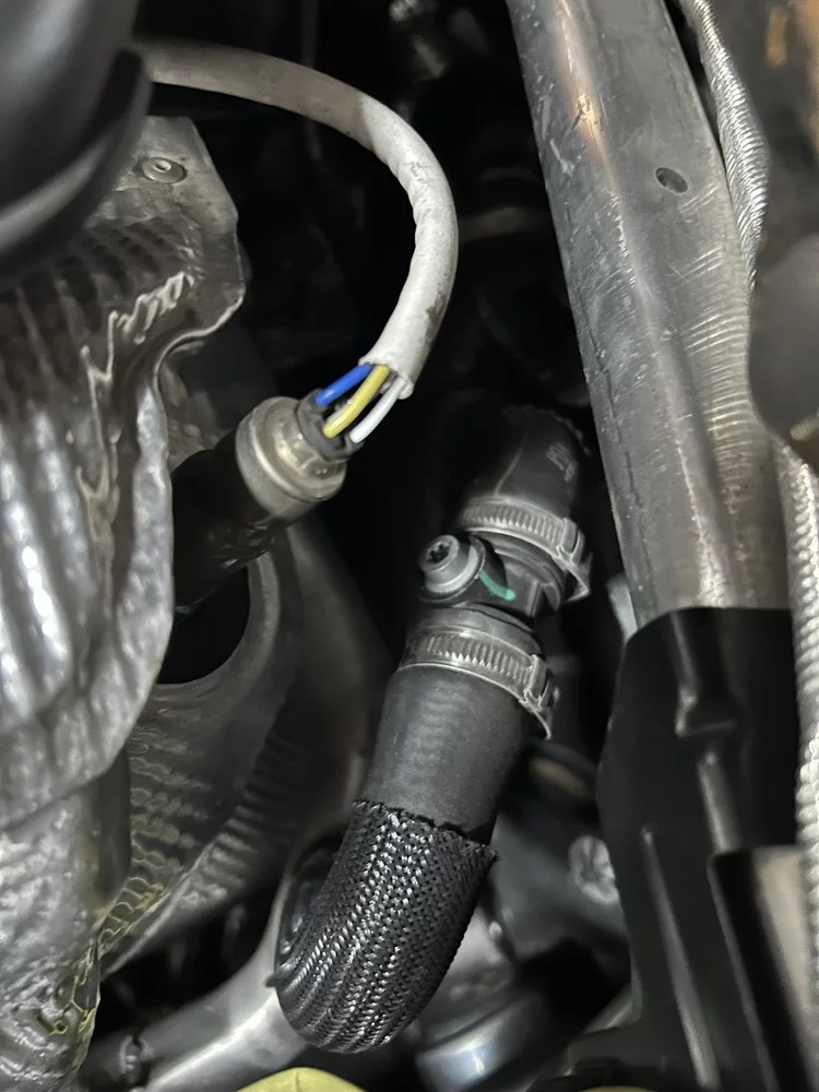

el pequeño tengo un tornillo metálico que no se quien y cuando lo puso, el grande no pierde nada con 9 años y 115000Km, pero no se si se rompe de golpe o empezaría con perdidas...
Se rompen de golpe, no pierden poco a poco. Yo cambiaría los dos...

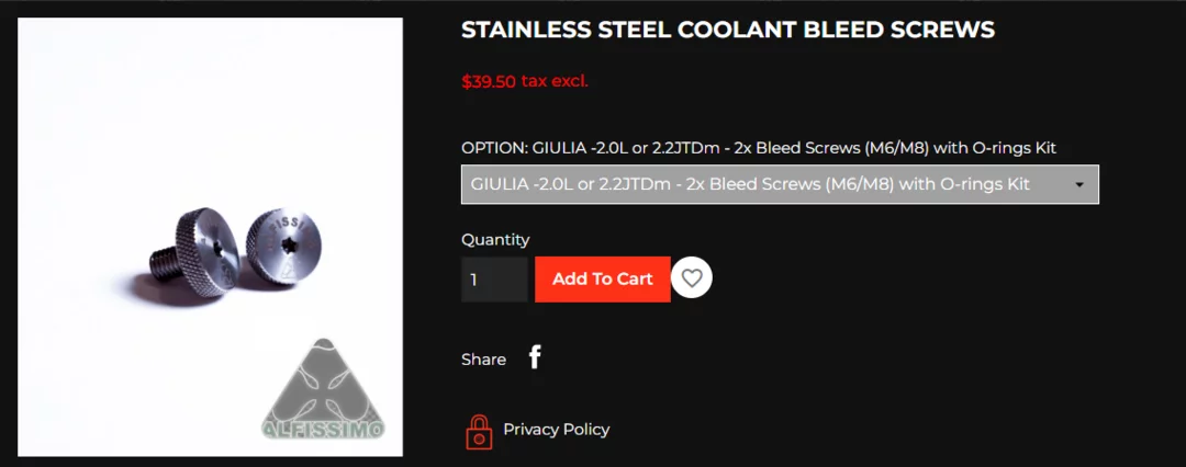

Cuál de estos me aconsejáis. En poco más de un mes tengo la revisión de los 180.000 km y quiero que no tarden mucho en llegar

Por lo que valen estoy seguro que son, si no mejores, iguales a los de Alfissimo. Hay mucho mito con AliExpress porque vende mucha basura de 1€. :jujujajajeje:

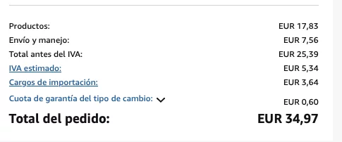

Ok. Pues sería mi primera compra en Ali.
POne que falta la ranura para el purgado
Como todos. Ningún tornillo de estos se vende con el canal de purgado como los originales de plástico.
