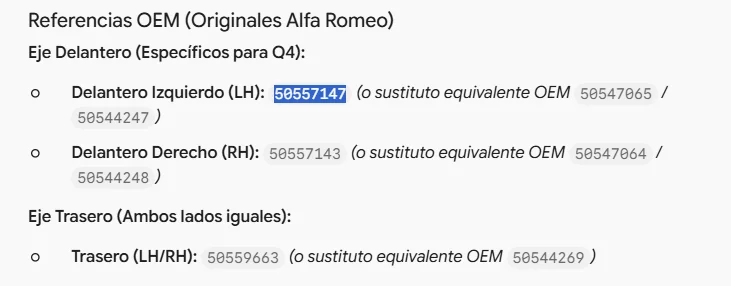

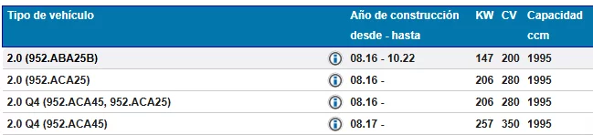

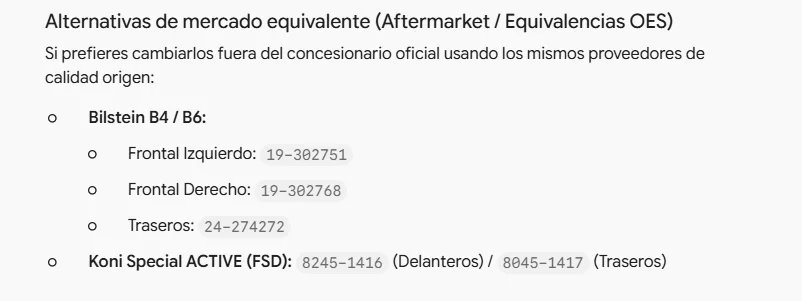

ESto me dice la IA sobre los originales y equivalentes: ¿No se había dicho que los B4/B6 no valían para los Q4 280 cv?
Necesitaría saber las referencias equivalentes para ir al taller por que no me fio de que pongan los adecuados.
Los b6 solo te valen en un eje. Yo que tu ponía los equivalentes en bilstein b4. Tienes las referencias en alfisti.
B4 u originales.
El B4, si se parece al B6, te va a dejar el coche pelín más duro que los originales.
B4 u originales.
El Bilstein B4 es un reemplazo de calidad original que devuelve al coche su tacto de fábrica, mientras que el Bilstein B6 es una versión deportiva de alto rendimiento y mayor firmeza.
B4 u originales.
Los b4 son equivalentes. Los b6 si que son más duros.

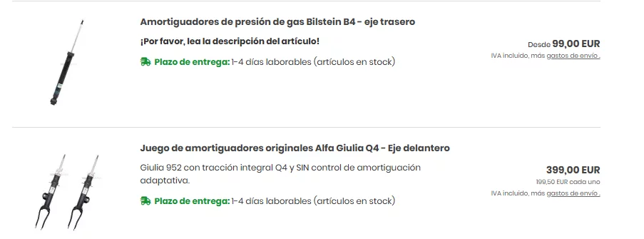

En Alfisti para el eje delantero solo tienen los originales. Para el trasero B6 o B4.
No mezclaría originales con B4. Por muy similares que sean, seguro que no tienen el tarado exacto al OEM.
Así que la única opción es 4 originales.
