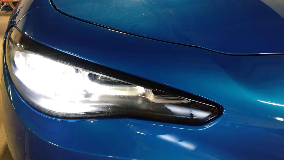

Buenas! A mí se me han fundido luces de posición y cruce, una delantera y una trasera, suerte que está en garantía. Lo achaco a que no estaban bien estancos y se les ha colado humedad con el cambio de temperatura y de estación. El jueves que viene va al taller a ver qué tardan en traer los faros, pq supongo que irán enteros nuevos al ser de LED.
Parece entonces que los nuevo full led no están del todo bien resueltos… politica de ahorro de costes de Tavares?
Ya se avisó en el hilo de noticias que había habido una bajada de calidad de materiales importante. Pudiera ser.
Un saludo!
Joder pero es raro que sea a la vez delante y detras. Será un relé o alguna conexión mal?
