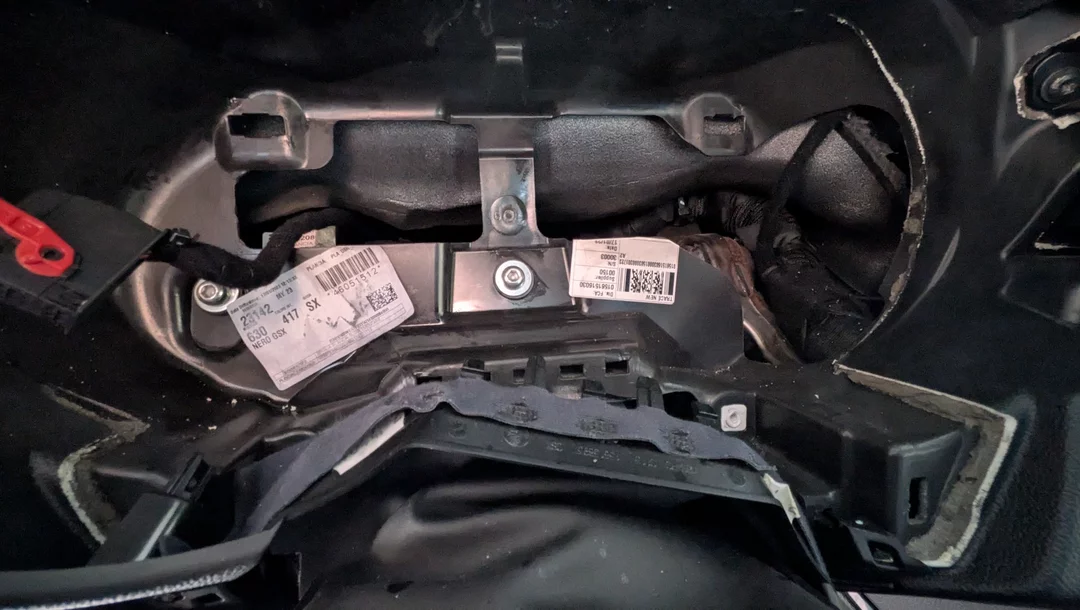

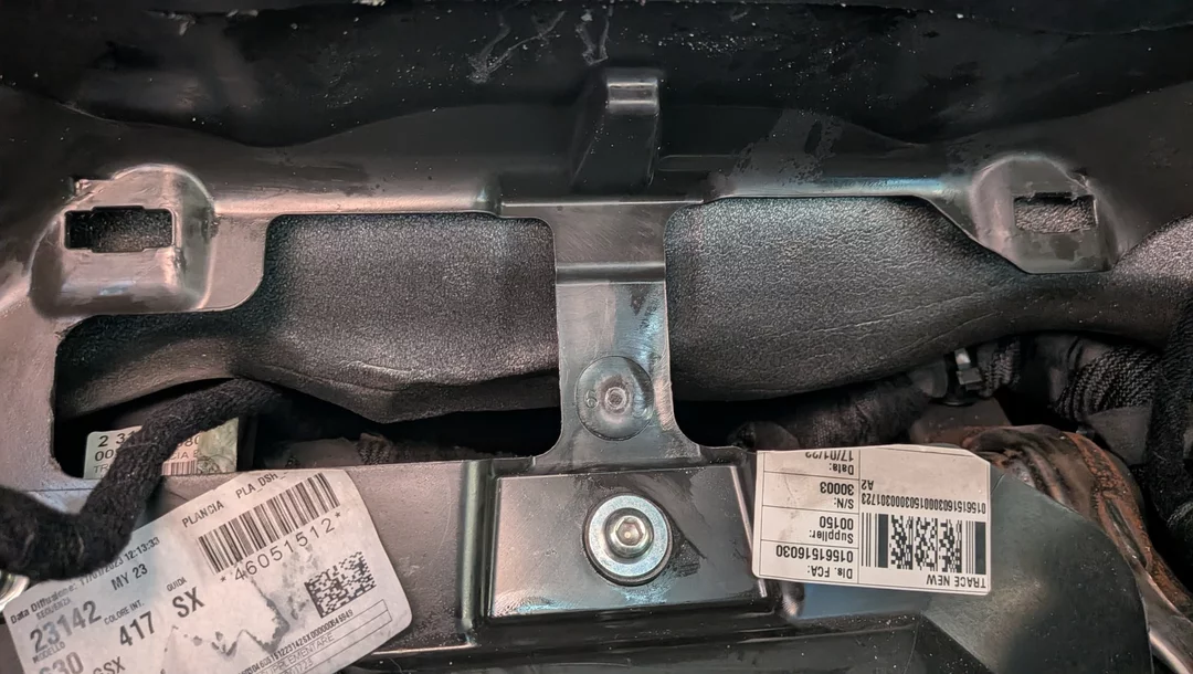

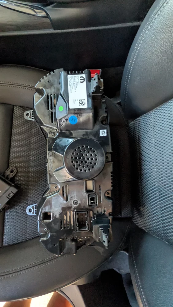

No quiero parecer un listo, es que no lo soy, pero en el Stelvio he quitado el SGW sin necesidad de quitar el cuadro, solo la carcasa del volante. Y se que no soy el unico que lo ha hecho asi.
Si tienes localizado algun video o instrucciones se agradece!

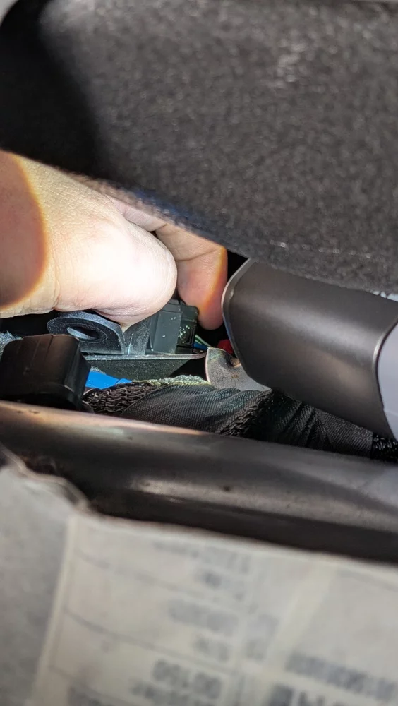

Hay videos en Youtube, pero se me olvido apuntar que tambien he quitado el portaobjetos que esta debajo del mando de las luces. Con las dos cosas quitadas, la carcasa del volante y el portaobjetos, se puede acceder bastante bien. El modulo SGW esta mas o menos detras del cuadro de los relojes. Creo recordar que hay 3 tornillos de 10mm de los cuales me acuerdo que uno me dio algo mas de guerra en sacarlo por estar en una posicion mas incomoda.
Lo bueno seria tener una llave de carraca pequeña que yo no he tenido por lo tanto lo que hice fue meter una llave de vaso de 10mm en una llave hexagonal y pegarlas con silicona para asi tener una llave pequeña para poder acceder y manejar sin grandes problemas.

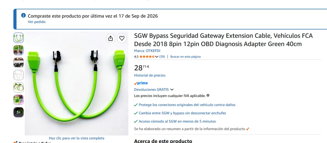

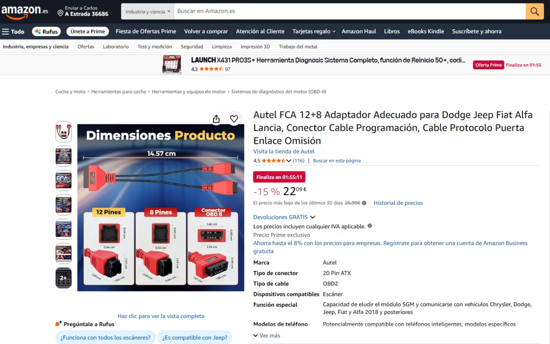

Tambie es aconsejable tener unos alargadores para asi acceder de nuevo, quitar y poner el SGW u otro OBD con mucha facilidad sin tener que pasar de nuevo por todo este proceso. Yo los compre en Amazon
