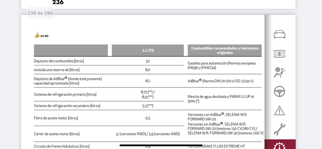

Ok. Pues os podéis creer que le ha cambiado 3 veces el aceite el mecánico y le sigue dando alto el nivel? Le ha vuelto a meter 4.4
Sabiendo que son 3,6 le ha metido 4 primero y 4,4 después. Voy a pensar que tu mecánico es tontísimo.
Pues según dice alfa Romeo que he visto el diagnóstico que le da el coche le dice alfa que son 4.4, vamos que lo he visto. Esta suponiendo que el aceite que le metieron en el concesionario cuando lo recogí, sería de mala calidad o muy denso y ha taponado el sensor.
Hombre, si se está diciendo que lleva 3,6 litros, que lo pone en el manual, y sigue metiendo 4 y pico lo raro es que no dé nivel alto.
Lo ha hecho metiendo esa cantidad y le ha vuelto a dar nivel alto, está suponiendo que el aceite que le echaron era muy denso y taponó el sensor, cuando sacó el aceite olía mal, yo de echo lo he olido y es cierto.
Si estás seguro que ahora le han puesto la cantidad bien y el aceite que toca si es posible que el aceite que tuviera fuera muy denso y tarde en bajar (prueba a hacer el proceso de revisión de nivel para que el coche actualice). Como pones que tiene 5 años salvo que lo compraras en concesionario, los grupos grandes de compraventas si tienen que hacer una revisión preventa no respetan especificación, ponen lo mismo a todos y suele ser un 5w40 muy barato o similar.

Ok, daba por hecho que lo que había dicho el compañero de que el procedimiento oficial era echar 3,6 litros era correcto.

Para que el sensor de el nivel actual de aceite en pantalla, tiene que estar la temperatura del aceite a partir de la tercer cuadradito , mejor en el cuarto cuadradito de temperatura , apagar coche esperar esperar unos de 7 a 10 minutos , ( si es más mejor mientras no baje la temperatura pues si baja no actualizará) y poner contacto sin arrancar , esperar un poco hasta que actualice , lo verás mejor en la pantalla central seleccionando nivel de aceite
Si no haces esto, es dar palos de ciego

En el manual lo tenéis todo. Si se meten más de 3,7 litros en un NO VELOCE vas alto de nivel. 0w20 norma Fiat en los normales. 0w30 en los 210cv.

Pues no te pierdas que por ahí arriba he leído que Alfa dice lleva 4,4 que si ponen 5/40, 5/30 es para salir corriendo de esos talleres .

En el libro te sale todo
