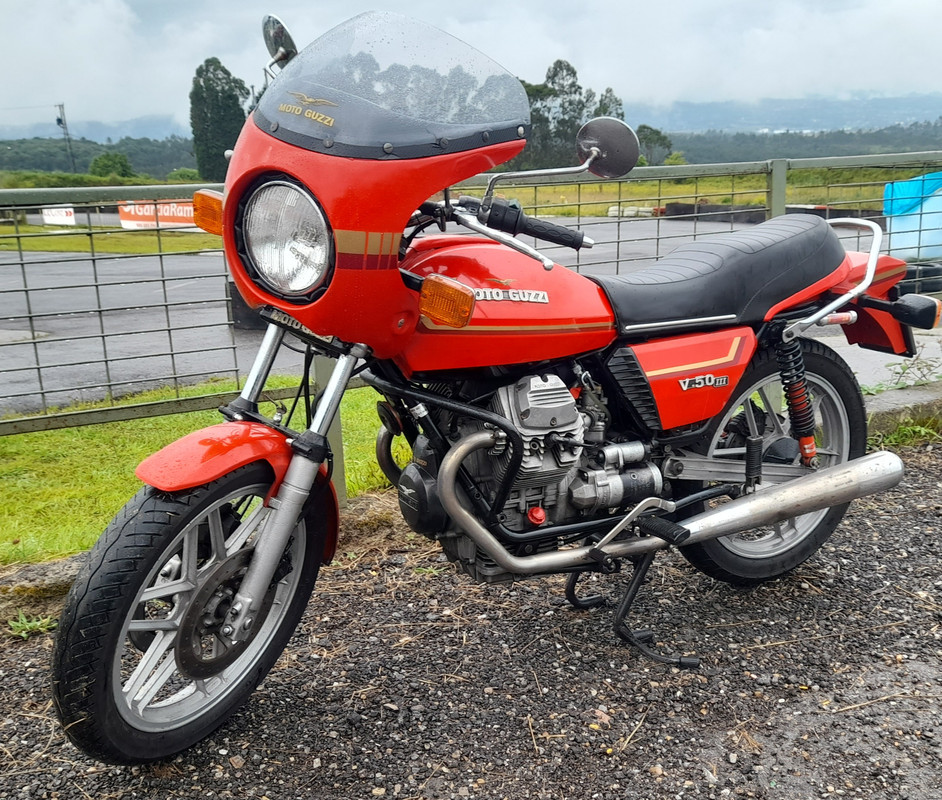

Yo tengo una Guzzi V 50 III de 1982. Le pongo 98 y también le añado un chupito de plomo en cada repostaje. Sin el plomo son las válvulas o sus asientos, las que se deterioran.
