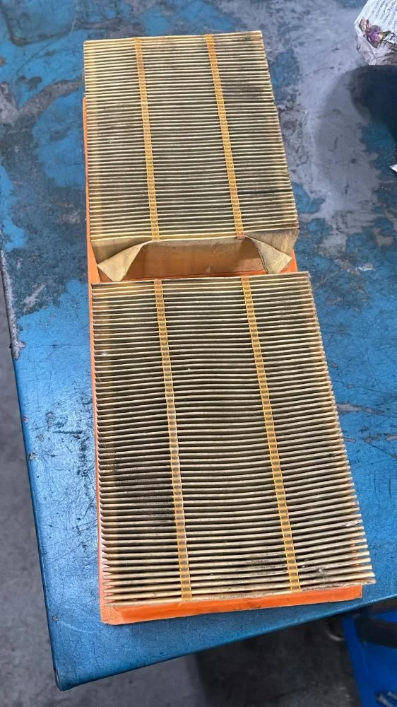

Caudalímetro se va mayoría de las veces por suciedad provocada por gases de aceite que manchan filtro de aire igualmente.Nunca oi un soporte motor rompiera un caudalímetro salvo que las vibraciones sean tipo canguro que te saltarían los empastes.

Me han enviado foto del filtro y que hay q cambiarlo , lo cambie en la última revisión no, en la antepenúltima, en enero de 2025..
Dicen q mañana me lo dan.

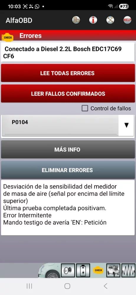

Pues nada sacamos el coche del taller el jueves bien y hoy al ir a la itv nos acaba d dar fallo otra vez ... voy a pasar el obd a ver . Me cago en la leche
Se le ha quitado a mi marido el error y al poner el obd me salia este y lo he quitado. Hemos pasado la itv y de momento todo bien.

Te sale como error intermitente, es muy probable que te vuelva a salir. El sensor lleva unos filamentos que si se ensucian pueden dar lugar al error. El sensor está en el conducto que sale de la caja del filtro de aire. Es muy fácil de quitar y hay un spray especial para limpiar sensores de masa de aire (tambien dicen que sirven los limpiadores de contactos pero yo utilicé el específico). Hay que tener cuidado de no tocar los filamentos porque son bastante sensibles. Hay mucho videos en youtube de como limpiarlo.
