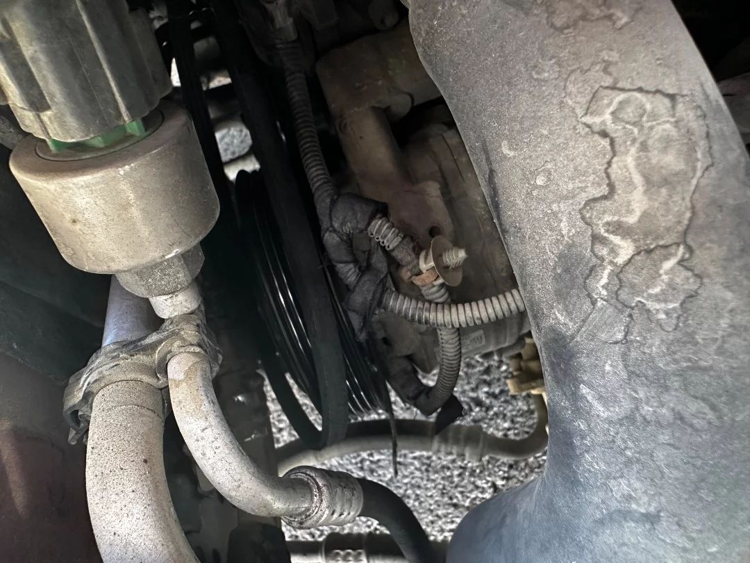

Compañero, me he acordado de ti y de este post cuando me acabo de encontrar esto en mi GT y el volante duro como una piedra...
Recomiendas grúa a taller y que revisen todas las poleas? Cambie el kit de correa auxiliar entero por uno SKF hace 2 semanas...
Un saludo!
hola compañero, para mi esto fue un calvario, tres correas en un año, el problema no ha vuelto a ocurrir y la solucion en mi caso fue poner todo el kit, incluido el damper de la misma marca todo, yo use Gates y santo remedio, por lo visto algo del kit hacia que la correa la escupiera.
cuando hice el mantenimiento los cabrones no cambiaron el damper sino solo los demas accesorios y por lo visto no era compatible con el Damper, la solucion, en mi caso fue poner todo el kit + damper nuevos todo del mismo fabricante.

Finalmente le cambie el damper también, junto con otra correa y el alternador + polea alternador y no he vuelto a tener el problema desde entonces.
Así que para futuros compañeros que lo necesiten, cuando vayan a cambiar el kit de correa auxiliar que revisen las poleas del damper y del alternador por si no se quieren ver como nosotros.

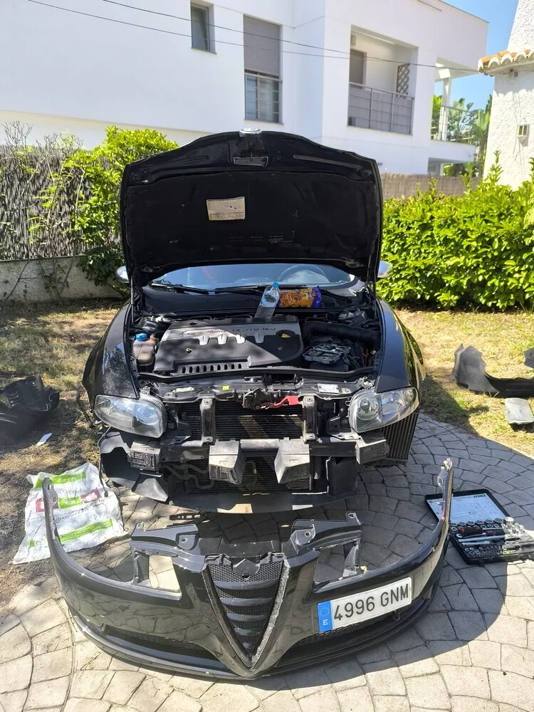

Bueno, ya llego el momento de hacer el cambio de bomba y bombin.
ya contare que tal quedo, lo estoy haciendo yo mismo en la campa de un amigo siguiendo los consejos de este video, pero con los errores del video aprendidos.
el video en cuestión:
dejo fotos de las piezas
el bombin de la caja de cambios no se ve mal pero igualmente fuera.
el bombin del embrague es el aue creo que esta K.O y voy ahora a ponerlo, subire foto del viejo cuando lo tenga desmontado.

estoy super contento con el resultado, el embrague esta con dureza, recorrido completo igual de tenso y las marchas entran super suave, aqui esta el que realmente estaba roto.
cosa de un par de horas nos tomo hacer la faena, la verdad que la satisfaccion que se siente cuando uno hace estas cosas no se puede explicar.
