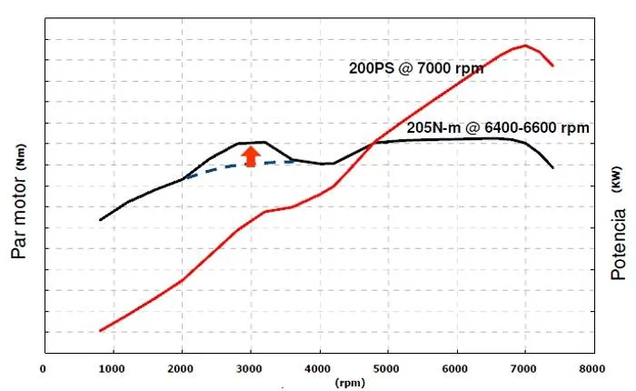

Buenos días! La verdad que no estoy de acuerdo con algunas de las observaciones que nos comentas.
Todo motor no tiene por qué ir por encima del par máximo SIEMPRE. Y lo vais a entender muy facil con la siguiente gráfica y ejemplo. Voy a ir al extremo para que se entienda mejor, pero es extrapolable a todos los motores de combustion interna (no me meto en los eléctricos)
Vemos que este motor tiene el máximo par motor 205 NM a 6400-6600 rpm. Según lo que dices siempre deberiamos estar entre 6400 y 7500 que es el tope de régimen de giro. Esto es cierto???
Pues lógicamente no, nadie conduce a ese régimen de giro a no ser que esté pidiendo el máximo rendimiento al motor.
Para aclarar creo que lo que te han explicado y ha habido algún mal entendido es que si por ejemplo tu motor necesita hacer una tarea que exige 200Nm de par de motor, en ese caso, poniendo de ejemplo la gráfica anterior, digamos que a 5000 rpm disponemos de 200 Nm y podría realizar ese trabajo, por lo tanto podríamos trabajar con el motor a ese régimen para superar el trabajo, ahora de repente este trabajo por un repecho o situación similar sube a 205 Nm de par requeridos, a 5000 no podemos afrontarlo y el motor se nos viene abajo. Que pasa si trabajamos a 7200 rpm, en las que tambien tenemos disponible 200 Nm de par, pues que al aumentar el par requerido a 205, el motor no se muere porque al reducir de revoluciones aumentamos el par disponible y podemos realizar ese trabajo. Esto no quiere decir que el motor consuma menos en la zona de mayor par, quiere decir que va a trabajar de manera más eficiente, es decir va a ser la zona en la que vamos a disponer de mayor par con el menor consumo, pero no quiere decir que sea la zona de menor consumo siempre. Me remito al ejemplo anterior, este motor consume menos a 2000 rpm que a 6.600 en cualquier situación.
Ahora, eso no quiere decir que siempre se deba trabajar a ese régimen, las conduccion en autovia digamos no requiere más de 150 NM de par a 120 km, pues puedes trabajar con toda tranquilidad a 2500 rpm por ejemplo.
Por otro lado, el engrase. El motor engrasa igual a 1500 que a 3000 rpm, los sistemas llevan sus dosificadores medidos y la válvula de limitacion de presion. Que quiero decir, que a 1500 rpm puede que tengas 4 bar de presion de aceite en el sistema, y con 3000 rpm puede que tengas 5.5 bar, pero esto lo único que quiere decir es que para engrasar bien el motor a 3000 rpm necesitas 5 bar por lo menos y a 1500 no hace falta esa misma presion para obtener la misma lubricación.
Y ya por último, lo que nos jode muchas veces la EGR y filtros de partículas (no hablo de sistemas catalíticos SCR porque no se suelen taponar, y si lo hacen normalmente es por problema de motor) es taponar por excesiva generación de partículas o por trabajos a baja temperatura. Para evitar esto se recomienda que ocasionalmente se haga un tramo a altas vueltas de motor Y CON CARGA DE MOTOR para generar temperatura y generar menos carbonilla, si cargamos el motor a bajas vueltas sí puede generar mas carbonilla. Tambien es muy importante filtros de admisión y gasoil muy limpios y hacer trayectos largos (para que dé tiempo a calentar al escape).
Espero no molestaros con esto, pero prefiero aclarar los temas antes de que se den mal entendidos.
Si no quieres que ante una mayor carga se achique, sí.
No.
Por definición, el par máximo son las mínimas rpm a las que se entrega la potencia máxima. No es un "rango de rpm".
Para la gráfica del motor que pones (la primer vez en mi vida que veo esa bajada de par entre las 3500 y las 4700rpm... Por suponer, supongo que es un modelo gasolina BITURBO), si tiene el par máximo de 205Nm, habría que llevar el motor por encima de las 6.400rpm, si bien presupongo que tendría que ir por encima de las 3200rpm (pues el par entregado es prácticamente de 205Nm).
Para tu ejemplo gráfico, lo que sí coincidiremos todos es que por debajo de las 2.800rpm el coche perdería rpm ante una subida fuerte (un incremento de demanda de potencia). Esto es lo que yo pretendí explicar.
No estoy de acuerdo.
El máximo rendimiento es un ratio, una división,... Y se obtendrá en función de la potencia entregada a rueda respecto del combustible gastado.
A "ojímetro", el máximo rendimiento del motor se obtendría a unas 4.800rpm (pues vas a tener prácticamente el par máximo, unos 205Nm con un consumo proporcional a las 4800rpm.... Llevarlo al pico de potencia máxima (7.000rpm) implicaría, de entrada (7.000/4800)=1,458=146% Es decir, que el motor consuma un +46%.
Sacando datos de la gráfica que aportas, (y asimilando PS=Cv), da una potencia (máxima) de 200cv@7.000rpm, mientras que a 4800rpm te está dando 132cv@4800rpm.
Como:
Potencia(cv)=Par(Nm)*(rpm/7.127)
Despejando el par, obtenemos:
Par(Nm)=Potencia(cv)*(7127)/rpm
Luego se obtiene un par de 203Nm para 7.000rpm y de 196Nm para 4800rpm consumiendo un 46% menos y teniendo menos desgaste de motor.
Es lo que dije yo: hay que llevarlo por encima del pico de par máximo (no justo a esas rpm).
Coincidimos.
Por definición, eso es el par máximo.
(creo que te estás liando)
El consumo es SIEMPRE proporcional a las rpm. A más rpm, mayor consumo (a parte de las pérdidas de potencia con las rpm y fenómenos dinámicos de llenado y vaciado del motor... Que no entro en ellas para no complicar el hilo).
Aquí no estoy de acuerdo, en este párrafo hay bastantes errores de concepto:
1.- De memoria, un motor de FCA, a ralentí, a 850+50rpm, da 3,5bar. A esa presión, no va a ir por la limitadora de presión el aceite, pues para trabajar dicha limitadora hay que llegar a ese límite antes.... y a esa presión no llega.
2.- Todas las bombas que conozco (excepto los artefactos explosivos) dan CAUDAL y no presión. La presión se consigue porque, al mandar tando caudal (litros/min) no dan pasado por los conductos y/o agujeros, y las partículas de aceite rozan unas contra otras, y ahí es cuando aparece la presión.
3.- El caudal aportado a 1.500rpm es justamente la mitad que el que aporta a 3.000rpm cualquier motor que tenga una bomba de lubricación (aceite) acoplada al motor (que no sea independiente, como en barcos), pues su funcionamiento es proporcional a las rpm de giro de ese motor. Otra cosa es que el fabricante garantice un correcto engrase a partir de unas rpm mínimas, y una lubricación deficiente en la zona roja del cuentarrevoluciones (por cavitación de la bomba, etc...).

@Iconoclasta Veo que sigue sin entenderse la explicación...
Partimos de un usuario (@McReus)que tiene un consumo excesivo de AdBlue (16 litros cada 4500kms, que es 3,5 veces mi consumo). Indagamos en el tema y analizamos alternativas (por no ser una avería).
A partir de ahí, hago la justificación de que lleva el motor bajo de rpm o hace trayectos muy cortos (ciudad). El resto de presiones, etc.. se debe a una explicación no exacta de otro compañero (@Harrypetas) que aporta una gráfica de un motor gasolina con una curva de par con doble máximo (rizando el rizo) y que veo que hubiese sido mejor no decir nada y que siguiéseis muchos engañados... Didácticamente, esa gráfica no vale, pues aporta confusión a los no conocedores de la teoría.
Puntualizo todavía más: El motor 2.2 Jtdm tiene una zona "plana" de par entre las "1800" y "2400" rpm, aproximadamente, luego no se debe llevar por debajo de 1800rpm (por los motivos que expliqué de recuperaciones, etc...) .
Dentro del rango mecánicamente óptimo: que cada uno lo lleve como quiera (personalmente lo llevo por encima de 2.200rpm, que es cuando tiene la apertura el turbo).
Como los propietarios no entienden las gráficas de potencia y par, y no escuchan el motor, los fabricantes ponen cambios automáticos (es como darle a un motero un vespino potenciado... Para que el variado le evite meter marchas).
Añado que para los fabricantes los coches "son viejos con 10 años" y a partir de los 200.000kms...BMW diseña sus motores para 500.000kms.y Mercedes te regala un cuadro de instrumentos si llegas a 1.000.000kms.
Si preferíis llevarlo achicado para ahorrar combustible y pagar después en limpiezas de EGR a los 60.000, caudalímetros que fallan, FAP atascado regenerando cada 3.000kms y en roturas de turbos por carbonilla a los 200.000...
Eso ya es cosa vuestra. Yo sólo indico cómo se diseñó el motor... (que también conozco gente que lleva los VAG tdi a 1200rpm y encantado... "pero averían mucho", dicen....).
