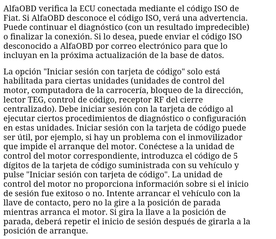

lo que he leido es esto que os pongo , sacado de la web de AlfaOBD
creo entender que digamos hace llegar a la ECU el code card y digamos que puedes arrancar sin tener que hacer el proceso antes dicho.
También creo que con AlfaOBD puedes recodificar las llaves ?? por si se han desprogramado , a ver si esa es mi averia !

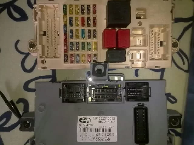

Bueno pues sigo con el Candaó , pero el coche funciona a nivel mecánico igual , incluso ya he realizado el Proxy Alignment con el OBD que se publicita en el foro y es gloria bendita , Quitado parpadeo kms y haciendo test RED CAN da como OK y No Ok , creo que se queda como memorizada el fallo , pues conecto del tirón a los modulos
Total que pasando de voltajes como expuse en el mensaje anterior.. el coche no da ninguna averia eléctrica a nivel luces ni ningun otro DTC en cuadro e incluso la radio que la 1ª vez q salio el Alfa Code tb le salio el code radio , se auto arreglo... TODO FUNCIONA a nivel eléctrico en el coche y eso que llevo leds en posicion,cruce,largas desde hace un año... ( el aviso de posicion lo tengo corregido porque llevo montado en serie unas 5w , por fuera del faro )
Ahora bien

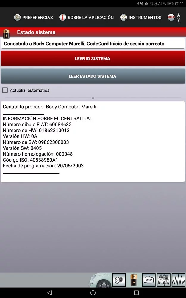

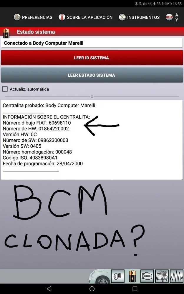

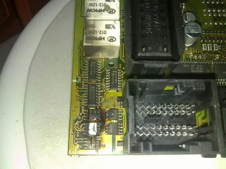

1° En la Body donde produje el corto y reprodujo el Alfa Code es ref 60698110 peeero esta body es un Clon de la Original de fabrica 60684632 la cuál peto en 2013 sin afectar al Code , y llevaba un tostonazo considerable
Pues resulta que al conectarme a la body 60698110 Con o Sin ingresar el Code Card , la App de AlfaOBD reconoce dicha body como si fuera 60684632 ¿? lo cuál corrobora que es un Clon perfecto o que el Electrónico lo que hizo fue poner el Chip del inmovilizador en la body que le lleve y que he llevado montada 60698110 ¿?
la body de fabrica original esta missing , no recuerdo que hice con ella.
Ahí se ve que la App reconoce la body con 60684632 ,y el Code Card el porqué , o clon perfecto o que trasplante Chip ...decir que en esa los relé son blancos y la que tengo puesta son negros , o soldo perfect o mi ojos no están entrenados
Total el coche con esta body que produje el corto arroja dos fallos
uno permanente imposible de borrar , B1032 -Rele luces Cruce-
y U1601 -antena trasponder- el cuál aparece como borrable e intermitente
Relé cambiado , y nada , las luces van perfectamente
en cambio la antena trasponder al ponerle alrededor un probador de led, dicho led se queda encendido perenne Sin llave , Igual si das o no contacto , y le llega alrededor 2'5v ....
Sigue Saliendo Alfa Code , y no me deja memorizar llaves puesto que
no las detecta , decir que tengo 2 bobinas y marcan 40/45 Ohm y he saneado los dos cablecitos y pines...
"tengo un corto en algun componente que controla el paso de corriente cuando abre el relé (esta en la fusilera B02A) y afecta a la alimentación de la antena trasponder ?? sera eso ?

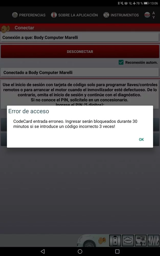

Lleve esta segunda body al mismo Electrónico , me dijo que dio OK la clonacion y no vio nada raro a nivel hardware , tras preguntarle Yo.
Con esta Body la App la reconoce por su ref 60698110 , la cual compre identica para que fuera como la cortocircuitada...
Pero con esta body al intentar ingresar mediante Code Card me aparece NO RECONOCIBLE y que puedo bloquearla durante 30mins si lo intento 3 veces mas... no pude hacer captura , esto confirma que No esta Clonada ?! Yo pienso que asi es
Obviamente sigue saliendo el Alfa Code ...aunque ponga el trasnponder pegao a la antena...

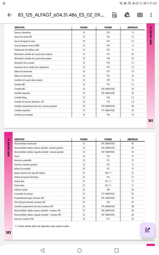

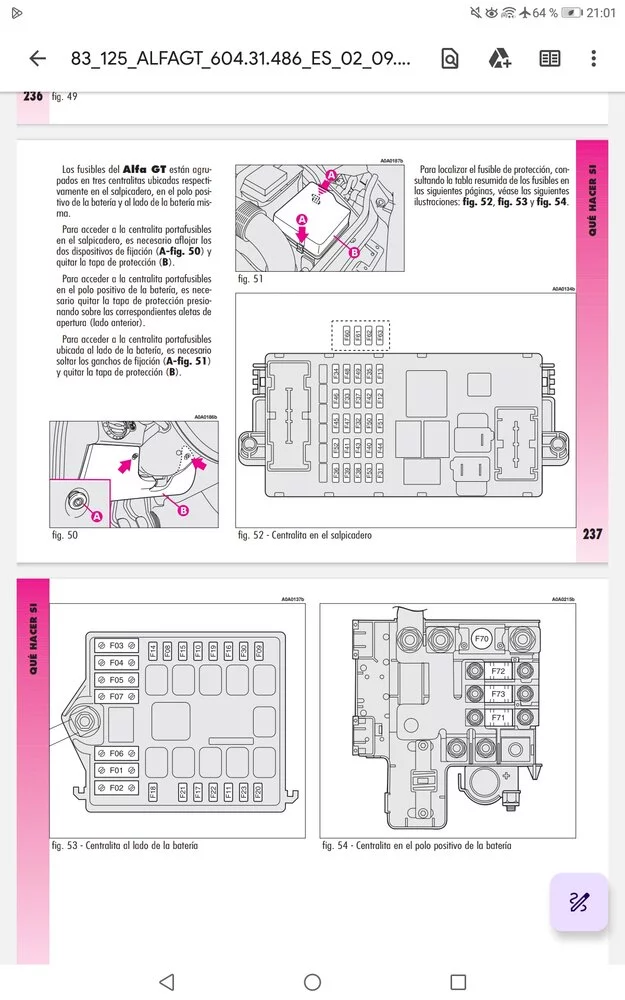

Con paciencia al final se solucionara, en la foto de los fusibles, empezando por la izquierda, primera fila, que van 6 fusibles hacia arriba, el cuarto no esta puesto en el mio, no se que hace ese fusible.
Reacciones: LaPaTaNeGRa
He intentado subir el PDF del manual del GT pero me da error
La primera FILA son FUSIBLES DE REPUESTO , no estan conectados a nada es pa eso recambio.
ahi llevas en fotos ubicacion y control de cada fusible
Partiendo que la Body que cortocircuite 60698110 que cloné en 2013,
ya no sé si es un Clon perfecto de la original de fabrica 60684632 o que lleva trasplantada el procesador de dicha body, ALFAOBD la reconoce por 60684632 y Admite el ingreso con la Code Card , en caso de programar/memorizar llaves.
El fallo que queda Presente e imposible de borrar es B1032 -Relé Luz Cruce- y B1002 -Antena Transponder- el cuál consigo borrar a veces
y...solo ayer nose ni comon, tras probar Proxy's y borrados , mire de refilon el cuadroby vi que No estaba el Candado , me tiento a la llave y woala arranca del tirón ....fue un espejismo , ande con él , llegue al garage , pare y otra vez sale Alfa Code , y como dije el probador Led de antena se queda encendido fijo con o sin llave.
Con las luces dán 0 problemas.
Tiene que tener algun componente/chip de placa en la body que esta dañado , con la fortuna de haber afectado a la alimentación o comunicación interna de la antena, es lo que pienso.
Porque Descarto la antena en sí (probado con 2 antenas) ?
Pues ahora viene la parte en la que conecto la 2ª body clonada que también es 60698110 , la busque identica pa no tener problemas...
Pues esta body pa empezar AlfaOBD la reconoce por 60698110 y Da Error ingreso con Code Card !! Si es un Clon de la otra deberia Aceptar el Code , no ?
Y respecto a fallos Presentes , Da el error Presentes
U1600 -Minicrypt-Codigo incorrecto-
