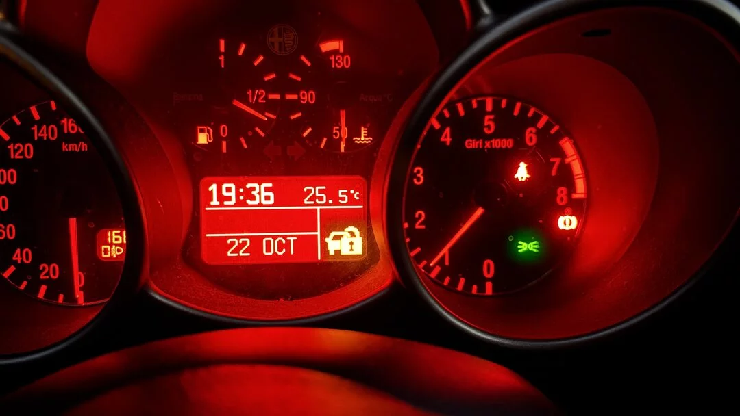

una cosa a ti te aparece el mensaje en el cuadro de Alfa Code ?
el coche con un candado o una llave en amarillo
puede ser que el anterior dueño instalase un Chip Inmovilizador en la ECU motor por el fallo de arranque .
es que si aparece tal icono creo que no se quita del cuadro aunque el coche halla arrancado , aparte de que en la ITV te lo pondrian como daño gravisimo con pena de cárcel pero sin comida , netflix , gym y paguita

en el test sale Averia sistema Alfa Code, arrancas sin problemas y entonces sale en la ventanita solo el icono del coche y el candado, y así se queda todo el rato en esa ventanita el icono coche/candado, no sale ningún testigo en velocímetro o cuenta revoluciones como dice en el manual. Pasó la ITV sin problema en Julio, creo que me libro de ir a la cárcel :jujujajajeje:
Reacciones: LaPaTaNeGRa
en el test sale Averia sistema Alfa Code, arrancas sin problemas y entonces sale en la ventanita solo el icono del coche y el candado, y así se queda todo el rato en esa ventanita el icono coche/candado, no sale ningún testigo en velocímetro o cuenta revoluciones como dice en el manual. Pasó la ITV sin problema en Julio, creo que me libro de ir a la cárcel :jujujajajeje:Ver el archivo adjunto 18829
pues tio , Yo diria que tienes fijo un chip inmovilizador en la ECU motor

Malas noticias muy malas
he puesto la body clonada y persiste el Alfa Code, antes de enviarla con la original arrancaba cada vez a mas intentos pero lo llegaba hacer
ahora es perenne Alfa Code

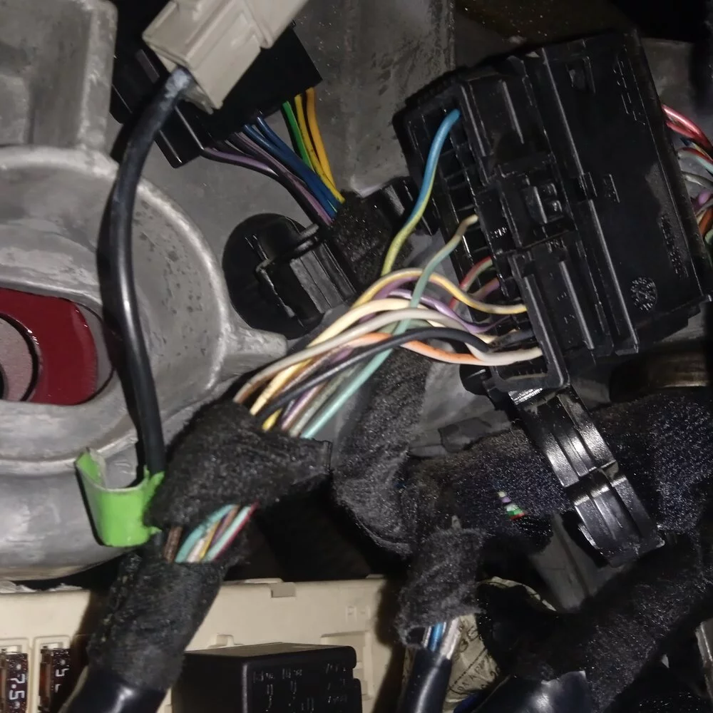

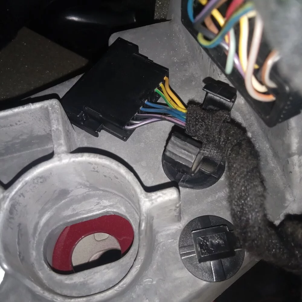

Bueno pues sigo con la retaíla...
alguno sabe este conector para que es ??
Hasta donde recuerdo siempre lo vi desconectado y es el unico o por lo menos que Yo vea que lleva dos cables identicos en color/sección que los del Clausor
luego al lado hay otro conectado con dos morados/negros pero algo mas gruesos
PD: Alguno me confirma que al clonar Body , por Cojo*** se ve el Code Pin (Alfa Code) ???
Gracias
GraciasVer el archivo adjunto 18883Ver el archivo adjunto 18884

Desconectado y los colores de los cables iguales, y esta en la misma posicion de la foto, no sea que cambie algo.... la centralita es de desguace por la pegatina de atras, es compatible la centralita del 147 con la del GT, no sea que tengas la de un modelo de 147 no compatible con tu GT?... y las referencias de la pegatina ... a ve si das con el problema....
Con destapar la tapa debajo del volante la que lleva dos tornillos
lo veras justo encima de la centralita fusibles
el mio es un GT JTD año 2005

el caso es que el anillo/antena del bombin me da resistencia sobre 45ohm los dos que tengo , nose si eso es el rango optimo ?
y a los dos cables que lo alimentan les llega menos de 2v (1'78v), da igual si es SIN contacto o en posicio MAR que es cuando salta el Alfa Code
dudo que sea el voltaje optimo
Si alguno sabe o a medido o puede medir ese parametro , me seria una grandisima ayuda
Es este , Yo le puse dos grapas medianas pa poder medir
no es necesario quitar ninguna carcasa , sacanco la antena que son dos clips easy da un poco juego pa tirar del cable y meter tester
También decir que ningun ELM327 me conecta con la ECU , creo que por culpa del Alfa Code , el Electrónico me dice que aunque tenga el inmovilizador activado deberia poder entrar en la ECU
entonces ¿? Sera ECU frita ¿? pero cuando ha arrancado semanas atras iba bien y si dejaba entrar en ECU
Sera fallo cableado comunicacion linea CAN ¿?
Osea desde la alimentación al anillo/antena , y desde ahi la Body no recibe comunicación y tampoco la manda a la ECU ?
Osea algo mas bien a nivel hardware (cable-relé-fusible) que de software desconfigurado ?
solo rezo porque la ECU este intacta
