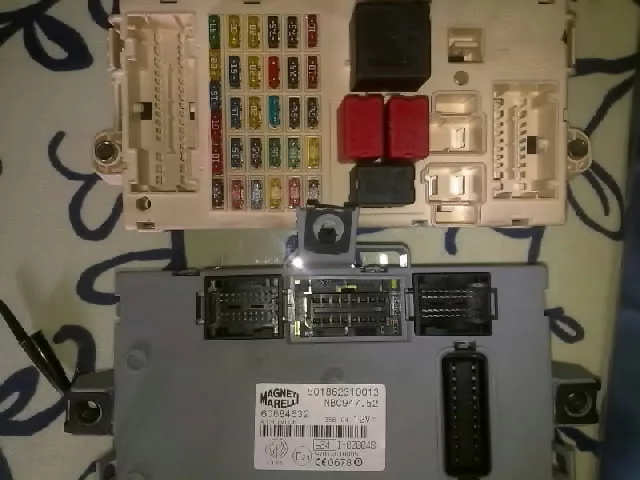

Bueno pues sigo con el problema del Alfa Code , originado desde que conecte el Elm327 con unos puentes que le hice entre pines...
el caso es que despues de montar /desmontar 10 veces la centralita y la body y revisarla a simple vista no se le ve fogonazo , como en 2013 cuando me peto por sobretension/corto
la centralita fusibles la he desmontado , no se si alguien lo habra hecho pero son como 5 laminas con pistas de chapa fina (tipo cuchilla gillette)
estaban superhumedecidas de una especie de aceite color oliva , y me dicho ea esto es la causa... pero nada... despues de volver a montar todo seco , mismo fallo
y aqui es cuando mi Sr.GT me deja loco , 3 o 4 de cada 5 intentos no salta el Alfa Code si antes de dar contacto con la mano izquierda le hago presion a la body tirando hacia mi y un poco hacia el volante...
creedme que revisao cableado hasta donde he podio y las clemas , los pines de la body , la centralita ...
lo unico que se me ocurre es que cuando hago esto el contacto que une la body con la centralita mejora

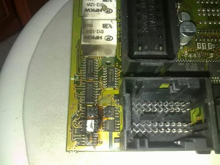

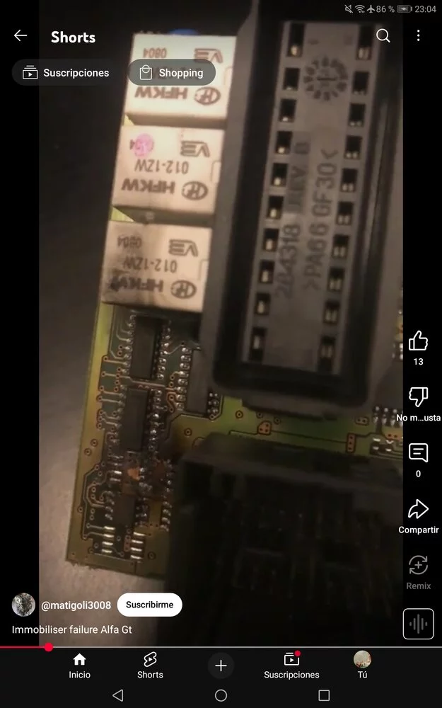

en esta foto que encontre de un short YouTube , supuestamente esa es la zona donde esta el inmovilizador
y gracias compañeros !

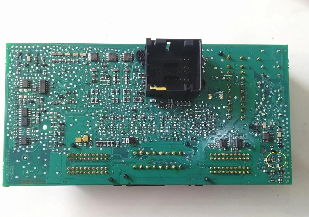

y esta es mi body (osea la que me clonaron o repararon porque la mia original tenia un tostonazo dao como el del short pero en otra zona pues no afecto por suerte al inmovilizador , nose que carajo hice con ella , si la tire /guarde y no encuentro / o se la quedo el electrónico )
el caso es que puse esta y funcionó desde 2013 hasta mi cagada
solo he observado como un poco "derrame" de estaño por una resistencia y pista ... nose si fue cosa de la reparación
Dicen que el Chip Inmovilizador esta en la ECU , pero Yo en ningun momento o no recuerdo haberle entregado la ECU
Solo la body original y la de desguace (147) e igual las llaves ¿?

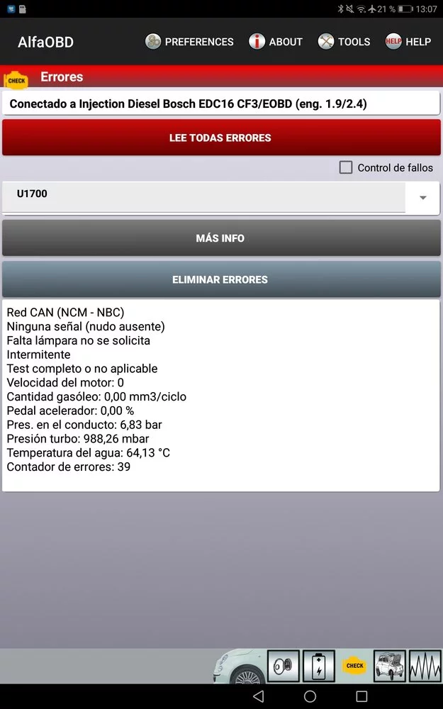

el caso es que me sale el U1600 (llave electronica) el U1700 salio solo el primer dia que me dio el fallo code , pero arranco al 3° intento
y desde el dia 12 ha ido fallando a cada vez mas
hasta el punto que tengo que agarrar la body y tirar hacia mi , ya con algo de fuerza(igual es potra pero funciona al 75% )
Pfffffffff, esa soldadura no parece muy "fiable".... Pero puede ser cualquier conductor incluso, y eso no es visible.
Yo de ti, volvía a clonar la tuya, y no es coña, salvo que tengas un buen electrónico que te compruebe la placa completa y los pines, llegados a este punto, es mejor amputar y clonar, es que es una liada gorda.

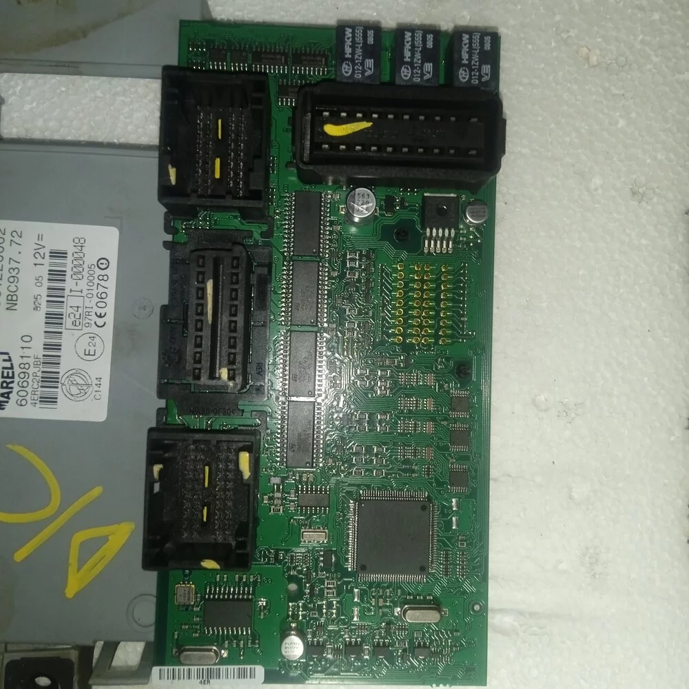

Te refieres a la original que traia de fabrica ?? porque esa me peto en 2013 afectando a luces de interior , elevalunas etc pero NO al CODE
el problema es que no se que carajo hice con ella , si la guarde tan guardada que no la encuentro o si la tire
lo unico que he podido encontrar son dos fotos que le hice en su dia
ref original ; 60684632 / NBC947.52
Porque la que tengo desde 2013 clonada , lleva digamos los datos de la original y con otras referencias ( 60698110 NBC937.72 ) seguramente de un 147
por eso digo que si pillo body de otro 147 seria volver a clonar de la que tengo ahora mismo ,
y otra cosa para digamos recodificar las llaves por si tambien da fallo comunicacion , sabes si necesito el Codigo Code ?
aah y estoy en la costa de Granada
gracias de nuevo
Si, a eso me refiero, coger otra y clonar la tuya.
Seguramente lo necesites, se puede sacar el code si tienes la radio de serie con el serial number.
PD: me pillas lejos socio
