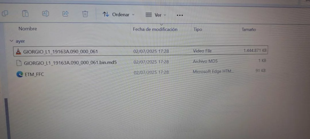

Hola, soy Antonio he llegado a este foro interesándome por la actualización del hardware de mi Stelvio del 2019 que tiene como versión del sistema 081.000.004 y tal y como has indicado e intentado actualizar a la versión 090.000.061 y me he descargado el archivo que indicabas y una vez descomprimido el contenido (adjunto imagen) es un vídeo que no consigo reproducir y dos archivos que no pesan 1,5 GB (perdona, la informática no es lo mío) pero si el contenido es correcto ¿tengo que incluir en el pen los tres archivos? ¿o solo los dos de datos? gracias de antemano por tu ayuda. Un saludo.
el fichero no es un fichero de video, es un .bin probablemente tengas VLC configurado para leer ese tipo de archivos y por eso te pone que es de tipo video pero no. Con esos ficheros en el usb deberías porder actualizar siguiendo las instrucciones, no necesitas reproducirlo en el ordenador solo copiarlos al usb.
Acabo de mirar la web con los pasos a seguir, asegurate de formatear el usb a NTFS, y copiar todos los ficheros (los tres).
Con el motor arrancado y start/stop desconectado para que no se pare y sin mover el coche.
Enchufa el usb en el frontal y no tengas ningún otro enchufado en los otros puertos.
Y desde la pantalla que subiste puedes darle a actualizar.
Dice que tarda como unos 15 min y que se reiniciará el sistema una o dos veces y saldrá la pantalla para que retires el usb
