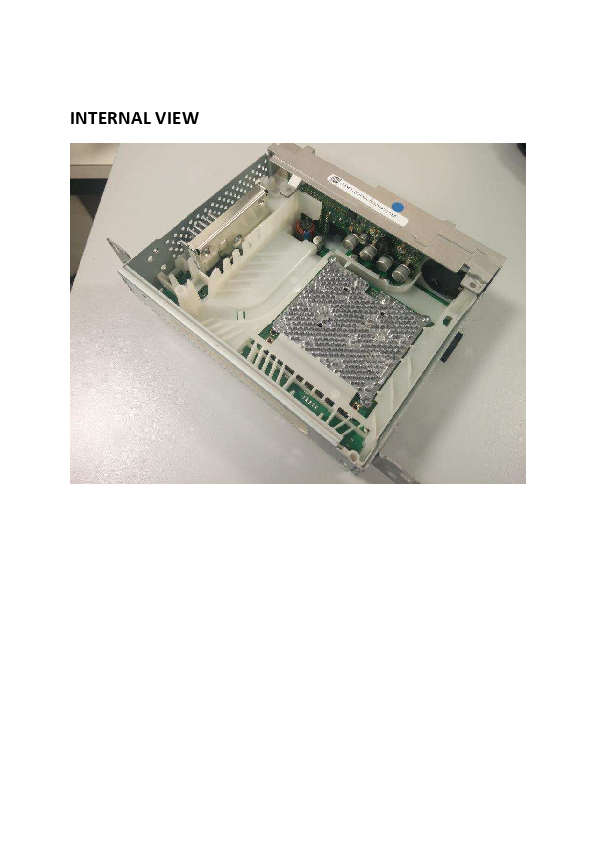

infomación muy jugosa. La vi anoche y ahora he sacado un rato para hacer un poco de investigación a partir de los datos que vienen en los documentos del módulo correspondiente al my2018.
El sistema operativo es linux versión de kernel 4.1.15. Esta versión es de junio-julio de 2015
parece que aparte de bluetooth tiene wifi, según los tests que hacen de radiación. Llevará un chip de comunicaciones inalámbricas que integre ambas tecnologías (es lo más común), aunque el wifi no se use para nada.
La fuente de alimentación es a 12V y 15A, por lo que el módulo tendría un consumo máximo de 180W, que entre la parte "informática" y la de audio, es un consumo lógico.
Tiene dos placas principales (aparte de mini placas de alimentación). Una de ellas parece la encargada del audio, por las entradas y salidas que tiene analógicas (también hay conectores para las distintas antenas) y por tener los siguientes chips identificables:
- inova Apix 2 (https://inova-semiconductors.de/apix-2.html). Es un chip de comunicaciones, probablemente se encargue de comunicarse con la otra placa para transmitir el audio digitalizado de la música bluetooth y el manos libres.
- NXP saf7741hv/125 (https://www.nxp.com/products/audio/...-radio-digital-signal-processor-dsp:SAF7741HV): esto es un DSP. Sirve para tratamiento digital de la señal. Se encarga de cosas tipo ecualización de audio, sintonización de emisoras y demodulación, etc.
La pena es que la calidad de las imágenes no deja ver el número de producto del resto de chips.
png.php
Otra es "el ordenador". Se encarga de la parte de interfaz gráfica (menús, navegador, etc), enlace con otras centralitas para leer su información, procesado de rutas, procesado de comandos de voz, etc.
- El cuadrado recubierto de metal es el procesador. Es una pena que vaya con la pegatina verde de calidad, porque si no se podría ver bien qué modelo es. Aparecen 3 rayitas arriba que tienen pinta de logo de la marca, pero ahora mismo no se me ocurre ningún logo de empresas de semiconductores con ese detalle.
- Los 4 chips de abajo son de memoria RAM, marca SK Hynix. Por la calidad de la foto no se ve bien el código de producto, pero viendo un listado en internet de chips de memoria ram de esta marca (https://www.intel.es/content/www/es...000007105/boards-and-kits/desktop-boards.html), la conclusión analizando la imagen de los 4 chips y los modelos que existen, es que es el H5TQ2G83CFR. Es RAM DDR3 y trabaja a 1600Mhz de velocidad y cada chip son 256Mb, así que la RAM completa del sistema es de 1Gb. Aquí podéis ver un módulo de RAM de portátil de 2Gb, con el mismo chip de memoria, 4 por cada lado: https://www.amazon.es/Hynix-hmt325s6cfr8c-PB-ordenador-portátiles/dp/B0168EHP5O
Hay otro par de chips que serán importantes, pero es imposible ver lo que pone. Uno de ellos será el chip de comunicaciones BT/WiFi.
png.php
Toda la placa va cubierta de un disipador metálico que estará en contacto con los chips principales. El ventilador para forzar la corriente de aire y refrigerarlo va montado enfrente (el círculo negro de la imagen) y parece que hay una estructura de plástico blanco que al cerrar con la tapa de la carcasa exterior, formará unas canalizaciones para que la corriente de aire forzada por el ventilador, que entra por una rejilla lateral (la de los agujeritos) circule de forma homogénea por el disipador. En la siguiente foto se ve la placa de "audio" con el disipador encima. Imagino que la placa de "ordenador" irá montada sobre esta, con su propia placa disipadora y un bus de datos que las conecte entre ellas.
png.php

Echo en falta fotos de la parte de almacenamiento, ya sea disco duro o memoria flash (donde se guarde toda la información de configuración, firmware y cartografía del navegador). Tiene que estar en algún sitio pero en las imágenes no aparece.
He echado un vistazo rápido a la primera versión del navegador my16-17 y en las fotos se ve que el hardware es completamente distinto. Tiene pinta de que estaba todo integrado en una única placa.
Si alguno tiene especial interés en esta versión, que me diga y le echo otro rato largo de investigación.
