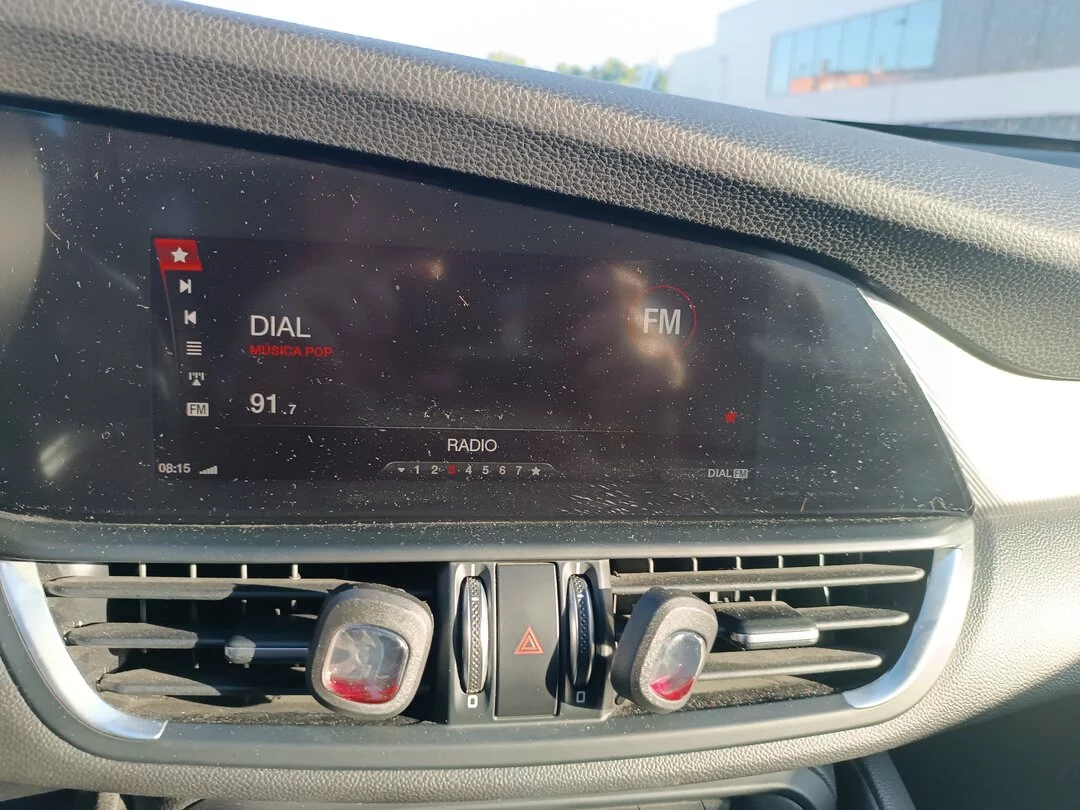

No sé que tamaño de pantalla tengo, haré una foto cuando pueda a ver si sabéis decirme el tamaño. A lo mejor si es la misma versión que tenia anteriormente me podría permitir instalarlos.. Solo sé que la primera vez que accedí me ponía que había caducado por 2020 me parece, entonces no se actualizó desde entonces. Yo el coche lo compré en agosto del año pasado y yo nunca he tenido la licencia.
    151,7 KB · Visitas: 87
yo tengo la siguiente generación, no puedo pasarte el enlace de descarga. El mío de es de 2021 y tiene pantalla grande. A ver si algún compañero puede pasarte el link de descarga de los mapas y pruebas a descargarlos y instalar con la licencia que tienes aunque sea caducada. Si no tienes mapas no pierdes nada
Reacciones: JFRYUN y gabman
