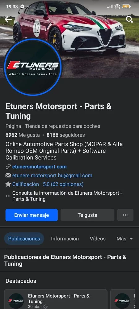

Hola yo les compré dos llantas a estos:
Puestas en España me salieron por 550€ eran dos 18 pulgadas. Originales. Pagué con Paypal.
No sé si tendrán el modelo que buscas. Especifica bien. Medidas y si puedes el código de Alfa
Fueron 550€ y otros 50€ en aduanas claro. Cortesía del Brexit. Pero muy contento y muy atento el que me atendió por email. Enviando fotos.

yo confío plenamente en este vendedor tanto para recambio especialmente ahora está centrado en llantas forjadas de mejores que las originales y encima con garantía son caras pero calidad-precio no vas a encontrar nada mejor bueno cara relativo porque todas las forjadas cuestan un pastizal de todas maneras de echarle un vistazo porque tiene de maravillas yo lo he comprado ya dos huevos para los coches y cien por cien con plena garantía
