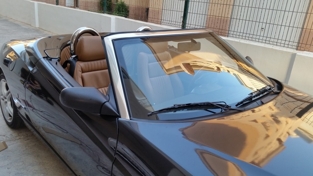

Me dió por pulir el marco del parabrisas y la lié.... encontré pintura roja ahí......
No me quedó más remedio que proceder a pintar, pero cuando pinté, descubrí que desentonaba con los retrovisores.
Lo pinté todo....pprrfff

Era más fácil y rápido desmontar el retrovisor que empapelar medio coche ;D
Me gusta el riesgo, jejejeje...
Veo casi más dificil poner adecuadamente un vinilo ahí, que pintar
Pues era el primer vinilo que ponía y resulto ser muy sencillo.
Luego intenté poner ese mismo vinilo en los retrovisores y eso ya fue otro cantar, ni con secador lo pude hacer, Lo tuve que dejar por imposible.
Pero el marco es muy sencillo porque tienen muy pocas curvas.
Yo hice unas plantillas que imprimí, pegué sobre la parte de atrás de un vinilo negro que tenía por casa y luego recorté con mucho cuidado.
