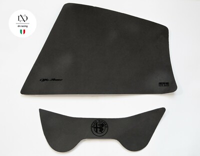

Navegando por eBay me encontré este artículo que para los que tenéis el problema del salpicadero rajado puede ser una solución. No sé qué tal quedará, pero no aparenta muy mal…
Lo dicho, os dejo el enlace por si a alguno le vale como solución

Pues es una opción estupenda. Es una gran solución.

Sabeis si es seguro este sistema? Sería ponerlo temporal hasta que pueda ir a madrid a repararlo, en ITV te dicen algo por llevarlo? en fotos se ve que no se "nota", parece parte del salpicadero, y la Guardia Civil dice algo? Gracias.
no es un sistema....es una especie de manta con cinta adhesivo para pegar encima del salpicadero
con ella,o sin ella el Itv no te van a decir nada
