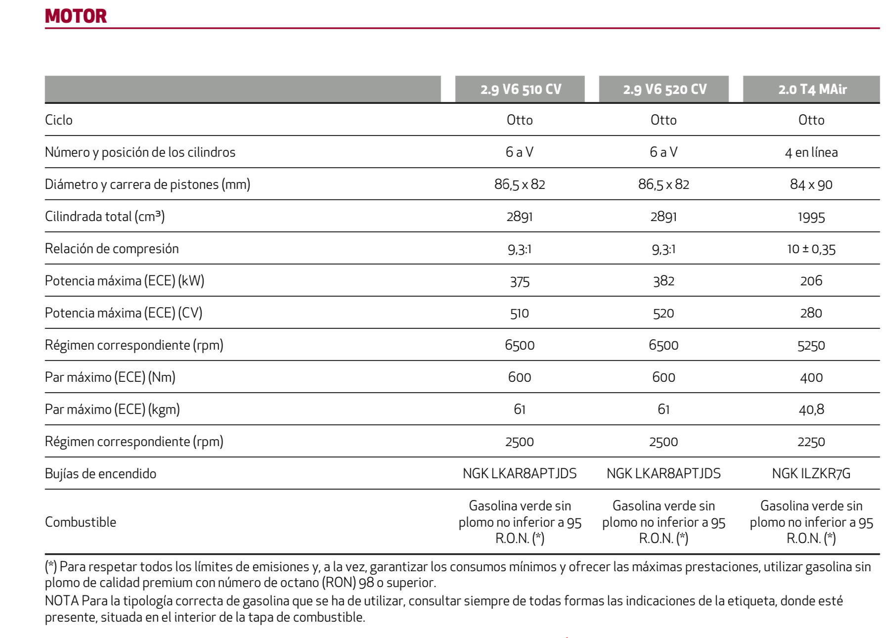

El manual pone esto tanto en el V6 como en el 2.0, pero viendo los errores que hay en otras partes del manual, tampoco lo tomaría como algo inequívoco.
-Para respetar todos los límites de emisiones y, a la vez, garantizar los consumos mínimos y ofrecer las máximas prestaciones, utilizar gasolina sin
plomo de calidad premium con número de octano (RON) 98 o superior.-

En el manual del mio, MY22, pone esto:

Sí que lo cambiaron, pero no me fío yo mucho de ese manual…
La relación de compresión ha pasado de 10+/- 0,4 a 10 +\- 0,35 en los nuevos.
En el manual de mi MY22 pone esto para los QV:
Lo mismo que el de @Meru para todos los gasolina MY24.
Si han cambiado la relación de compresión podría ser correcto.

En mi manual, que coincide con el del compañero @QUADRIFOGLIO y es la versión 5/2022 sólo recomienda la 98 para el QV, y la compresión pone 10+-0,40. Luego en el manual del 4/2023 que ya era para el MY23 (faros led para entendernos) aún no mencionaba la recomendación de 98 para el 2.0 y sin embargo ya si aparece el tema de la relación de compresión 10+-0,35, con lo cual, no guarda relación.
Luego, hay otra versión posterior, la 9/2023, cuya captura no adjunto porque es idéntica a la del 4/2023 que es la que he puesto, y que debe ser anterior a la que pone @Meru, que tiene que ser la última y única posterior a las mencionadas, la 2/2024. ¿Podrías confirmar? Yo las bajo todas de Elum poniendo distintos años y mes del vehículo. Es en esta 2/2024 cuando ya pone el asterisco de la 98 al 2.0. Pero realmente, en absolutamente todos los manuales que tengo lo que dice es "no inferior a 95", mientras que la recomendación de 98 al 2.0 lo dice ahora tras haber dos manuales anteriores (04/2023 y 09/2023) con el +-0,35 sin recomendarlo.
