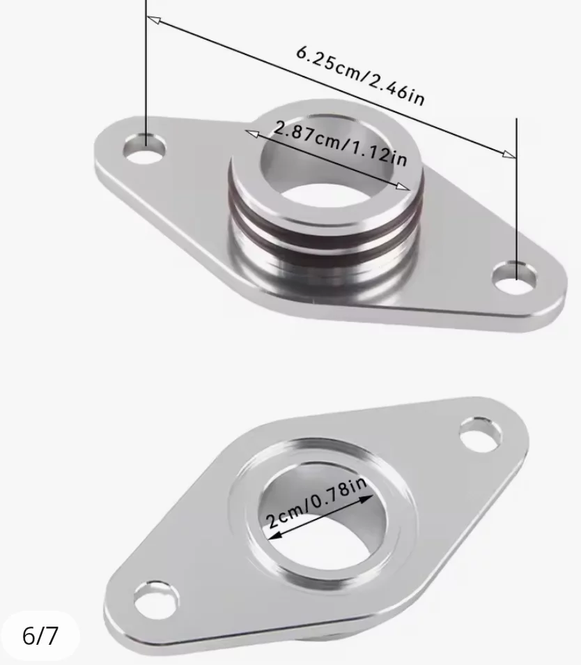

Ya que estamos, alguien que tenga la famosa junta sabe si las medidas son estas?
