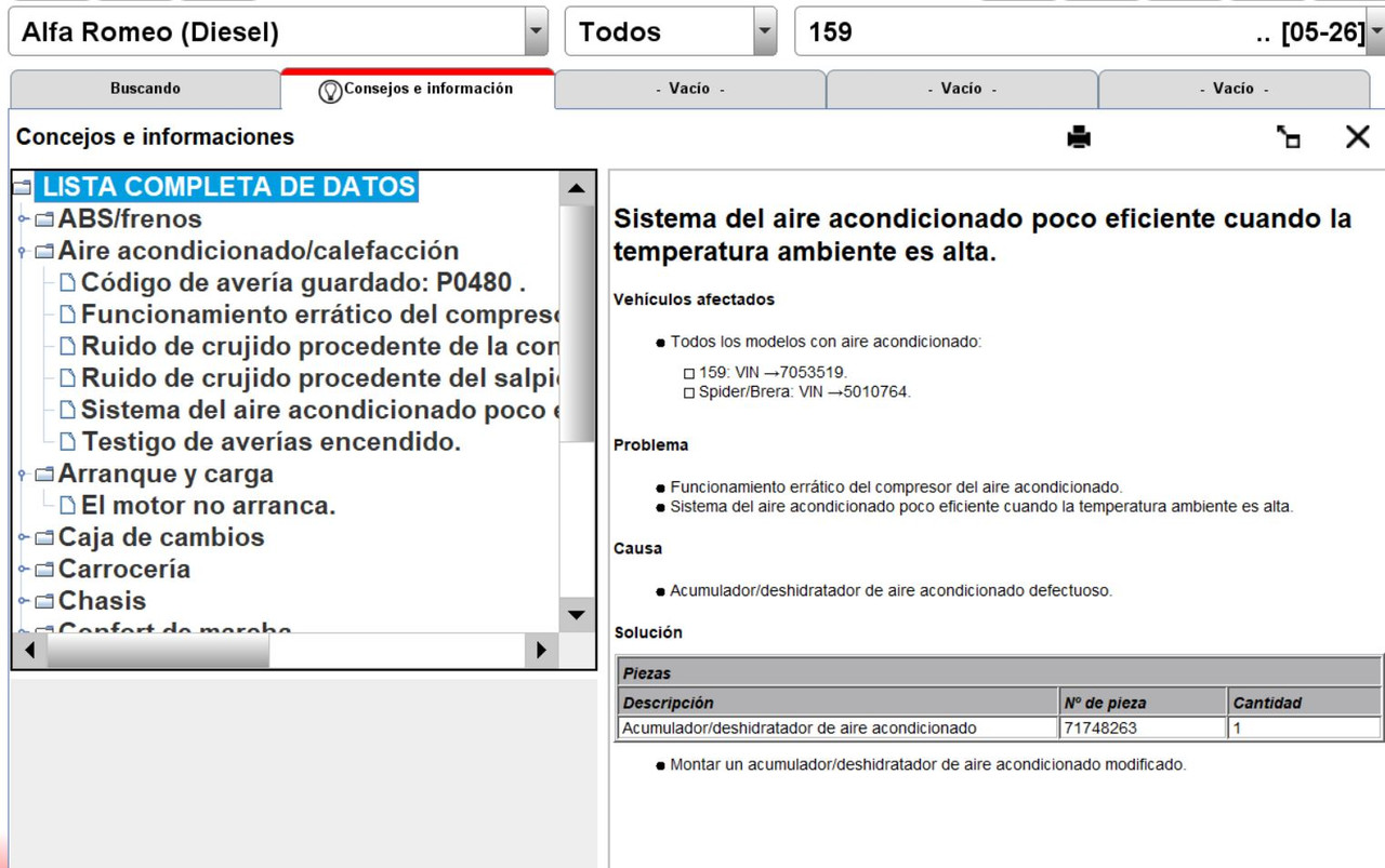

Debería revisar la carga de refrigerante. No enfría mucho el aire acondicionado de mi coche, sobre todo si el coche ha estado un rato al sol.
En algún sitio leí que hay 159 a los que hay que cambiarle el filtro deshidratador. No sé si tendrá algo que ver con ese ruido a radial.

Ya encontré lo del filtro deshidratador.
