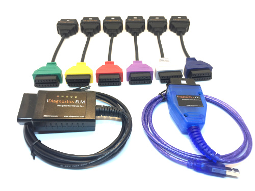

MES 4.8 del foro + este mazo de cables porque he priorizado la entrega rápida:
cables MES
Un drama para conectar. Sí lo consigue a base de intentos con ELM327 1.3 COM 4, pero apenas para el módulo motor y caja automática.
Me interesaba sobretodo para borrar el fallo Airbag (¿adaptador rojo?) y trastear todo el resto, pero estoy encallado.
Agradezco cualquier pista que me podáis brindar...

Bueno, ya he devuelto los cables. He comprendido que necesito el Elm 327 MODIFICADO sí o sí. Ya está pedido en Ebay. A ver que tal...

Buenos días compañero, estoy en la misma situación que tú, ¿te llegó el ELM que pediste, y pudiste acceder bien con él?
Si no es mucha molestia y pudieras compartir el enlace, yo he visto este pero no estoy seguro si es el adecuado:
O si hace falta que sea el que viene con el mazo de cables y el KKL:

Sí, el de ebay te irá perfecto, como cualquiera que especifique claramente que está MODIFICADO. Ante la duda, consultar con el vendedor.
Lástima desde el brexit que todo va más lento y con recargo. Te pongo otro vendedor para puentear eso, porque en la última brexitada pagué aduanas por anticipado y correos me exigía otra mordida extra, que pagué por no discutir.
Mazo de colores no te compliques de entrada: al menos para mi 159 solo acaba sirviendo para entrar en Xenon y ABS (verde) o Presión de neumáticos (morado).

Cuando ponen "modificado" no sé muy bien a qué se refieren. En mi caso los cables que probé que tiran de chip y driver CH340 no me funcionó ninguno, modificado o no. El primero que compré con chip FTDI funcionó a la primera (159 1.9) en windows 7 y es este:
Este lo devolví. Creo que conectaba pero apenas a un par de módulos. Ojalá por este precio y rapidez, pero una cosa es conectar y otra entrar a placer a configurar cada uno de los submódulos, no?

Buenos días, recibido el ELM327 que pasó el compañero cardet1 y funciona perfecto con mi 159, accede a todas las centralitas y con W10 ningún problema.

Me alegro! La verdad es que van de cine, y a poco que vengas de probar otros sin éxito y con el tedioso prueba y error, estos modificados van como un tiro y a la primera.
