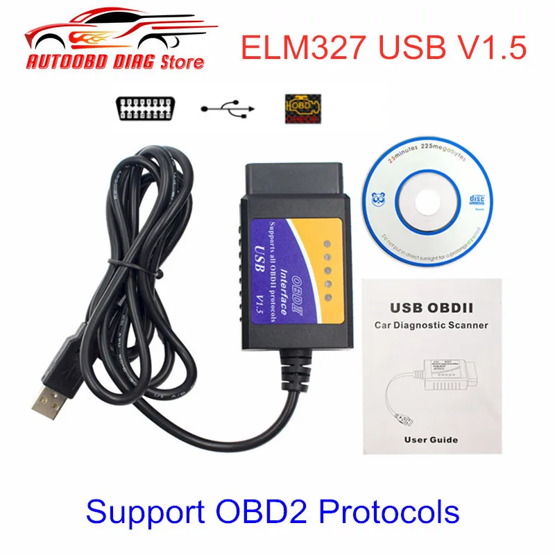

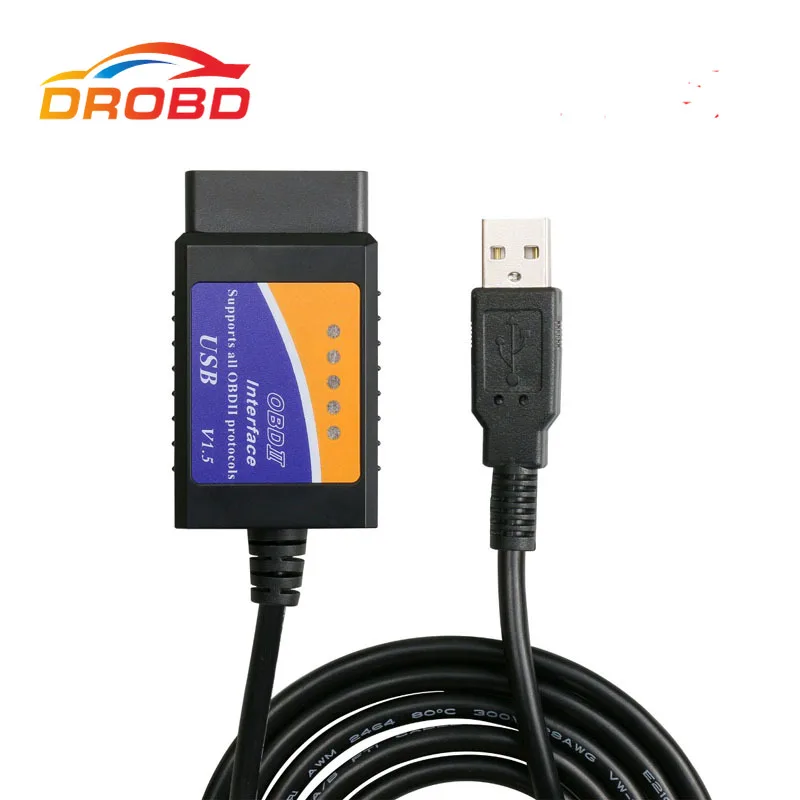

Buenas compañeros. E descargado el MES en mi pc, y a falta del cable USB quería preguntaros si podríais confirmarme si alguno de estos serviría sin problemas...
€ 3,77 11%OFF | El mejor precio, USB ELM327 V1.5 OBD2, escáner de código ELM327 USB V1.5, Cable de diagnóstico ELM 327, compatible con protocolo OBD2 para Windows 7 8 XP
€ 4,31 | Lector de códigos para automóvil OBD/OBDII OBD2, escáner ELM327, herramienta de diagnóstico USB para coche, interfaz de interfaz V1.5, versión para código de fallos de motor
