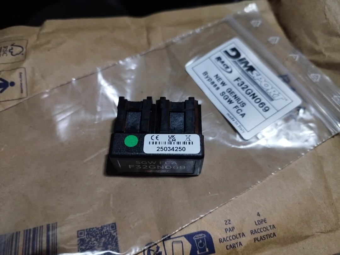

Ahora lo intento conectar en el sitio difícil?
Y que hago suelto el cable y pongo este aparato?
Y que hago con el cable que desconecto?

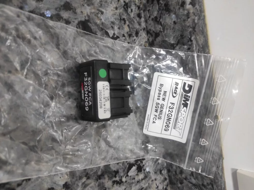

Lo que tú has comprado son dos tomas hembra en una pieza. Tienes que localizar los machos correspondientes en el coche, soltarlos del SGW y conectarlos a tu bypass. Punto. EN PRINCIPIO lo dejas puesto "para siempre" y no va a impedir que en el concesionario se conecten por OBD. Otra cosa es que el coche esté en garantía... en ese caso sí que lo quitaría antes de ir a concesionario.
El problema principal que encontrarás es que en el Stelvio debe estar más difícil que en el Giulia llegar hasta el SGW. Lo mejor es buscarte algún video en Youtube que hagan el proceso entero. He visto alguno que llegan a sacar el cuadro entero para ponerlo. Siendo tan laborioso, como para poner-quitar frecuentemente...

Buscando información sobre este tema me suena haber visto una especie de cables “alargadores”.
¿Estoy en lo cierto?
Para que en caso de tener que quitar el bypass, no hubiera que volver a meter una de las extremidades superiores behind el salpicadero con las consiguientes tendinitis, contracturas y contusiones varias.

Sí, correcto. Yo también los he visto. Precisamente para eso, para dejar el bypass más a mano y poder ponerlo-quitarlo. Digamos que extienden la hembra original del coche para poder dejartela más a mano, de modo que puedas, sin tener que desarmar tanto, o bien poner el bypass o bien dejar el SGW como de serie, sin tener que llegar hasta el propio SGW

Eso es ! Yo tenía comprado el cableado y demás para prolongarlo 2 metros y llevármelo a otra ubicación " secreta" más alejado de su ubicación original por dificultar más el acceso a cualquier persona y así que para mí fuera más accesible para conectar bypass o retornar el módulo Sgw, la duda es que al prolongar tanta distancia no tendría perdidas de tensión y me daría algún problema de conexion
Por caida de tensión no te preocupes, sería ridícula. Milivoltios. Pero dos metros... ¿de dónde has sacado el prolongador de dos metros? si lo venden, estará preparado para esa distancia, claro. Basta que sea un buen par trenzado supongo, porque es bus CAN y mas que el voltaje lo que importa es la integridad de la señal.

Es una manguera de 21 hilos con apantallado trenzado, lo compré para realizarlo a medida y montarle los conectores, no viene hecho
Pues por longitud, ningún problema, pero hasta donde te lo quieres llevar jajaja, mucho son dos metros

Correcto. Yo compré el de 80 pavos sencillamente porque no conocía este de 50 jajaja. Como dice Guindillaroja, ambos son PUENTES, bypass para el SGW. El mio es my22 también. Añadir que compré también el "cable gris" que recomienda AlfaOBD como complemento al interfaz OBD para poder hacer todas las operaciones (el cable es barato y te evitas duplicar gastos de envío si lo llegas a necesitar)
Necesitas un interfaz OBD. Puede ser desde el ELM 237 que creo que es de los más baratos, hasta el OBDLink MX+ que vale mas de 150 o el Autel que comenta el compañero que es ya (creo) un kit de lector + tablet PRO. Yo estoy por recibir el ILC que leí en uno de estos hilos que iba muy bien, es bluetooth para usar con el movil, y son 20 € en Amazon con envio gratis. Este: https://www.amazon.es/dp/B01NAQ2878
