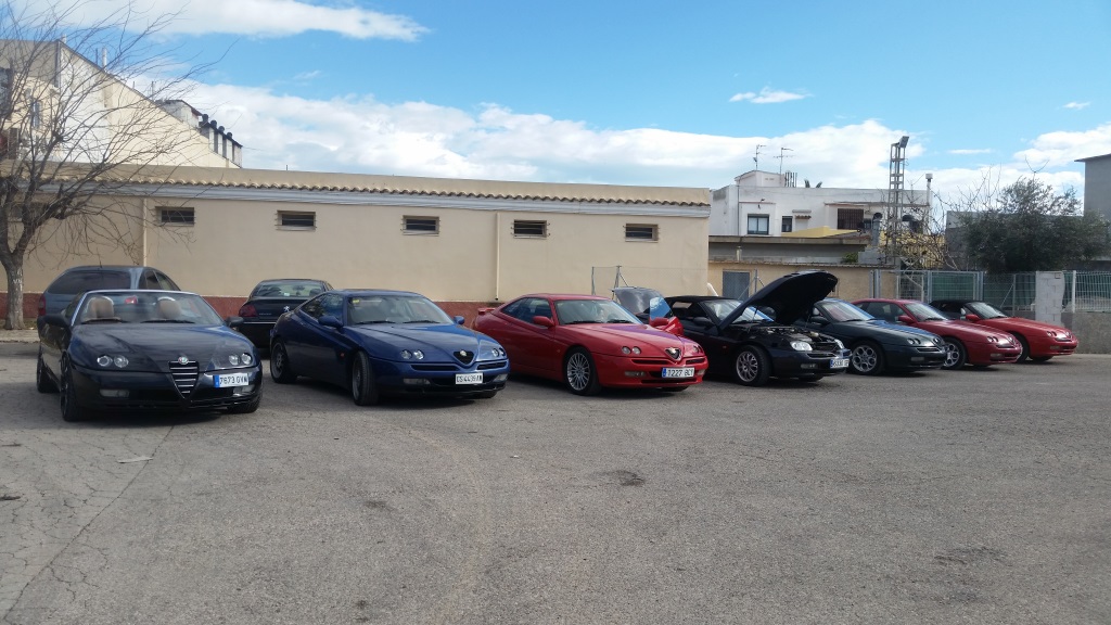

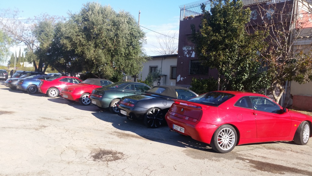

Yo he hecho 2 fotos del grupo de coches:

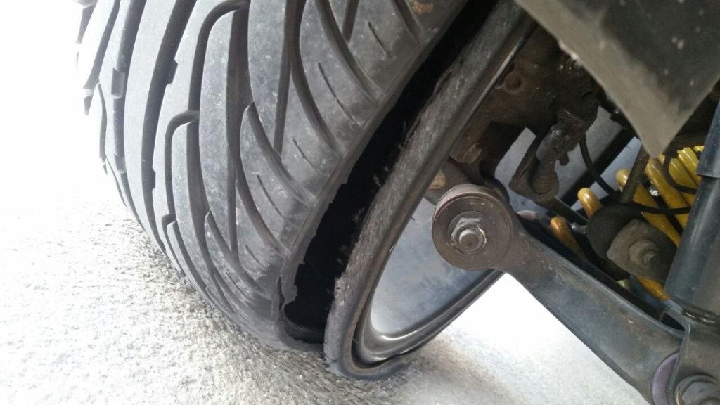

Todos los que han probado mi coche decían que era muy sobrevirador, que era casi un peligro, cosa que yo no había notado, pero al final hemos descubierto el problema:
Por lo visto he pinchado llegando al restaurante y con las vueltas que hemos dado poco a poco se ha ido cortando la llanta. Es lo malo de llevar un perfil tan bajo (a ver si fabreta os pone las fotos de los 2€) que si pinchas apenas te das cuenta porque el coche de normal ya va como si no tuvieras neumáticos.
Menos mal que Edu tenía ruedas de sobra en su casa y ha ido a por una para dejármela y poder volver a casa, ya que mi coche venía con kit repara pinchazos y no tiene rueda de recambio.
Día genial, exceptuando el cortecito de la rueda.

Si os fijais bien la rueda trasera está un pelo más baja que la delantera , esa es la diferencia de ir a su presión correcta o estar sin aire ......
Joooooo y a mí me tocó currar y no pude ir >:(
FABRETA turbo dijo:
Que medida de perfil es ese Kotai?
Pero que coj....no veas como se ha quedado el neumatico :o
Eso que es perfil 30? Menuda gracia tiene que ser pagar uno de esos neumaticos
Edito: Si, en una de las fotos se ve que pone perfil 30
225/30 R20
Aunque los chinos no se como hacen los números porque el 30 por ciento de 225 son 67,5 milímetros y ahí obviamente no hay seis centímetros y medio de talón ......
Madre mía!! Quizá pillaras algún bache y reventó la goma. Es un perfil realmente bajo...
Lo de los 67mm debe ser por 2 cosas, primero porque se contará desde el talón y no solo la parte que sobresale y segundo porque esos neumáticos 225 van estirados en esa llanta de 8.5" en la que el mínimo recomendable es 235. A ver si se puede homologar tamaños distintos en cada eje y pongo detrás unas Michelin Pilot Sport en 235/30 R20
