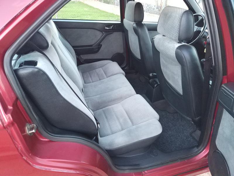

Por último, dejo unas fotillos de los últimos arreglos antes de la venta, uno de ellos el panel de puerta trasero derecho se cambió ya que estaba roto, se tuvo que cambiar el tapizado porque nos fue imposible encontrar uno con el mismo color y con elevalunas eléctricos atrás.

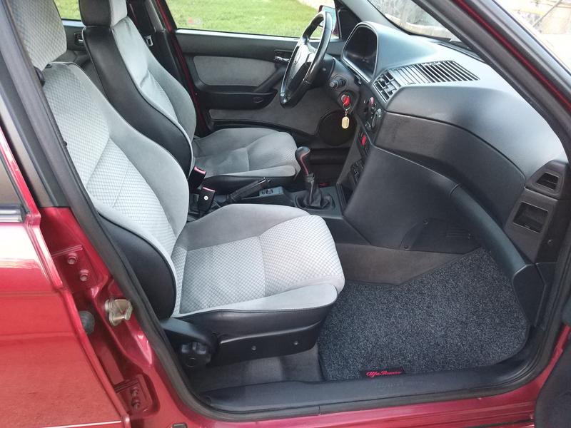

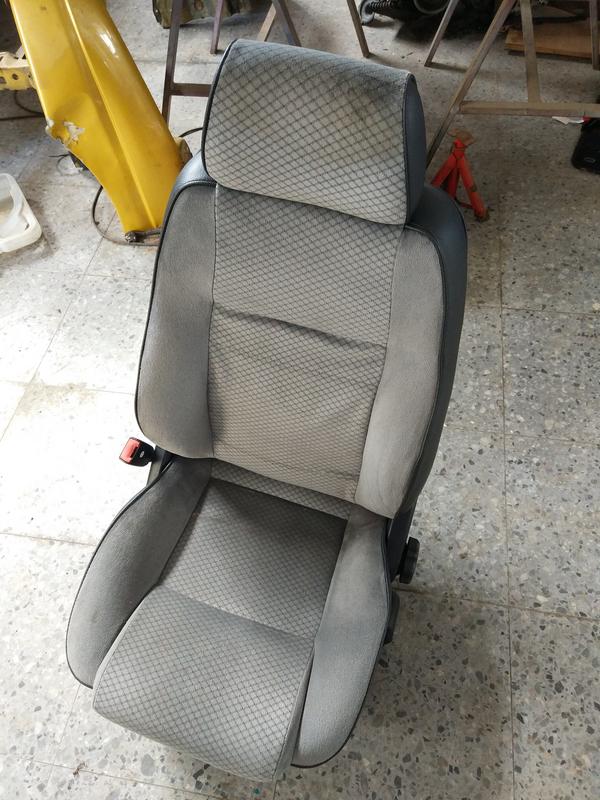

También se reparó el asiento del conductor tras encontrar otro asiento donante en buen estado

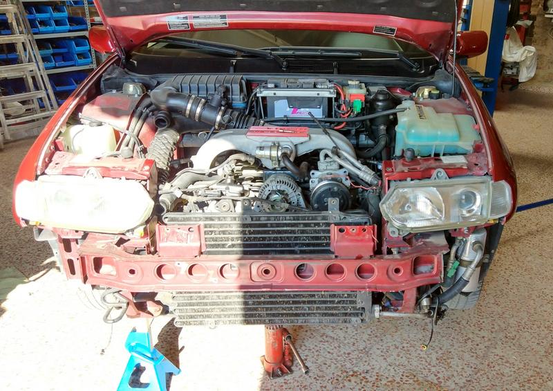

Y por último le puse el soporte de motor que tenía dañado, lleva unas horas de trabajo pues hay que al menos apartar los radiadores para poder quitar las tapas de distribución para poder sacarlo..

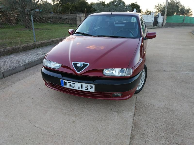

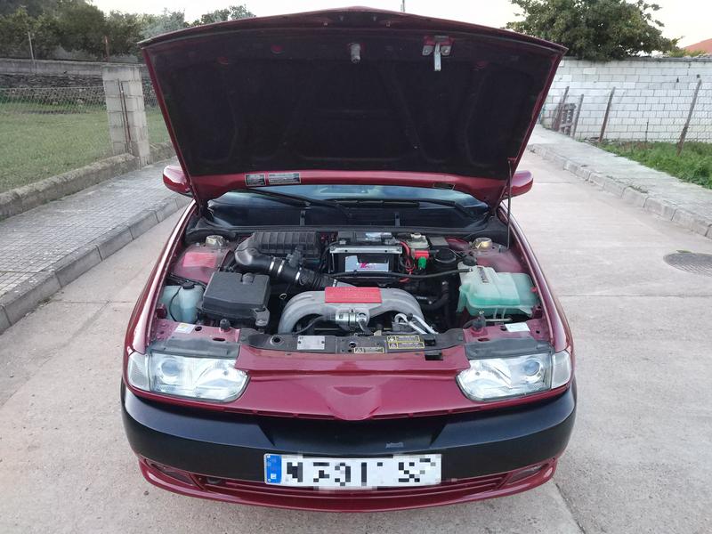

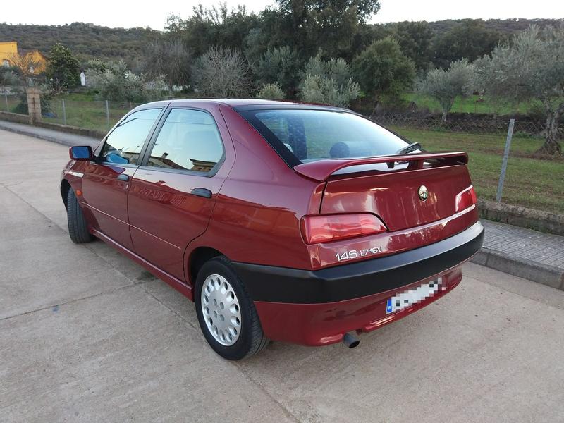

Y ya para rematar unas fotos que hice para la venta en las que se ve en plena forma y con algunas cosillas como las alfombrillas nuevas que creo que nunca llegué a mostrar
