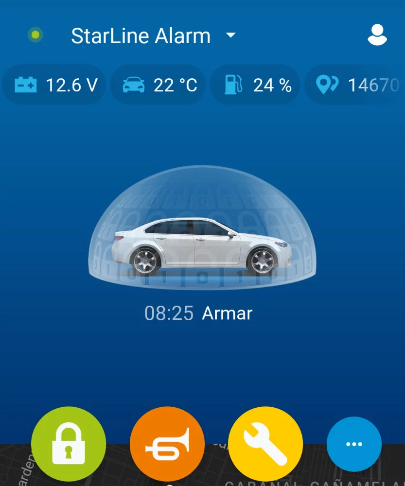

El Starline bien, un dia tardaron, para descativarlo necesitas el movil (no tienes que presionar nada, entras al coche y se desactiva solo) , un pequeño mando que debes llevar encima que también detecta automáticamente o bien combinación de 4 botones que te configuran en el volante tipo volumen o pasar canciones, cualquiera de las tres opciones sirve.
La app está bastante bien, tiene funciones como los obd, bateria, consumos, nivel de combustible, etc etc y puedes activar o desactivar en remoto (también abrir y cerrar el coche)
Te permite el modo servicio para desactivarlo si lo dejas en el taller, pero sigues recibieron las notificaciones y rastrear por gps igualmente.
Si llevas smartwatch tambien recibes las notificaciones cuando se conecta, enciende , apaga, etc... (huawei gt4 en mi caso)
Y luego tiene gps, viene bien en el parking de ikea , espero que ese sea el único uso que le tenga que dar..

El igla bien, un dia tardaron, para descativarlo necesitas el movil (no tienes que presionar nada, entras al coche y se desactiva solo) , un pequeño mando que debes llevar encima que también detecta automáticamente o bien combinación de 4 botones que te configuran en el volante tipo volumen o pasar canciones, cualquiera de las tres opciones sirve.
He escuchado que IGLA da problemas porque tarda un poco más de la cuenta en armar y entonces a veces sale fallo motor, te ha pasado alguna vez?
Disculpa, se me fue la pinza, como tengo la cabeza, yo tengo instalado el sistema de Starline, es lo que me recomendaron desde el principio.
