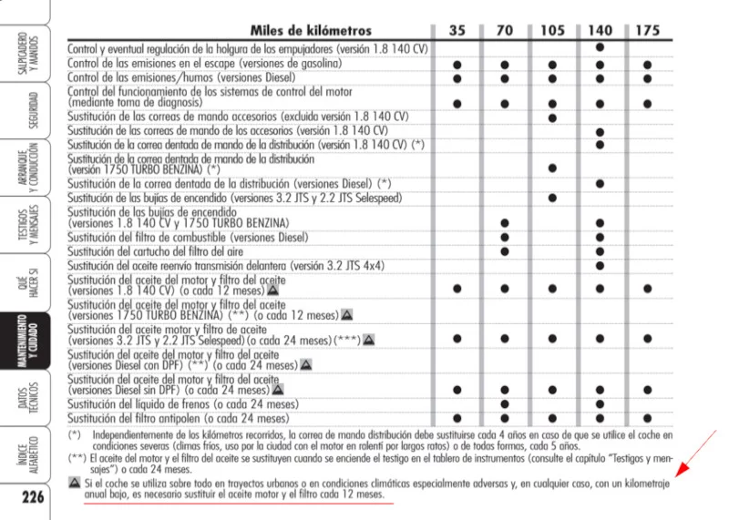

Pues lo que digo: cadena de rodillos en baño contínuo de lubricante limpio, si se ha diseñado correctamente, es ETERNA.
Del manual del coche, versión 2009 (la última actualización para el 159).
Hombre, a mí lo que me parece ridículo es una revisión cada 10.000 kms.
Si se rompe por cambiarle cada 30.000 es que está mal diseñado y punto.
En Audi es cada 30.000km/2 años en todos los modelos y no veo yo que tengan el menor problema.
Pero en los audis, al menos los tdi de mi entorno( coches de empresa de entre 50 y 100.000 kms al año) hay que rellenar aceite al menos dos veces en esos 30.000 kms, más si vas ligero, algo normal según el taller… solo por puntualizar
