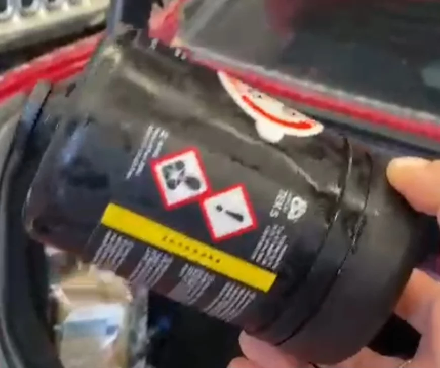

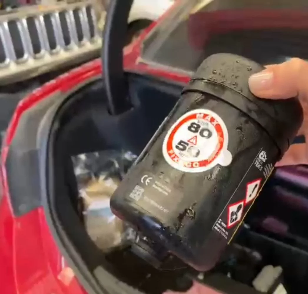

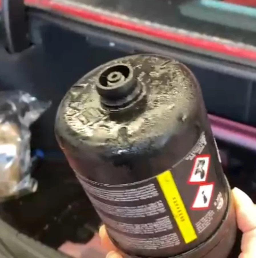

Desconozco si es la original de alfa romeo ya que el coche yo se lo compré a autohero, voy a subir las fotos por si alguien lo puede saber.
No es la original, por lo menos no me lo parece, lo que si que parece es que haya reventado, se le notan marcas y golpes, de cualquier manera, efectivamente comprueba la fecha de caducidad, como te aconseja el compañero @broderick77, porque si está caducada no tendrás opción, tampoco sino es la de origen, pues en ese caso sería responsabilidad de la marca de la botella o del vendedor que ya te la dio caducada, compruébalo.

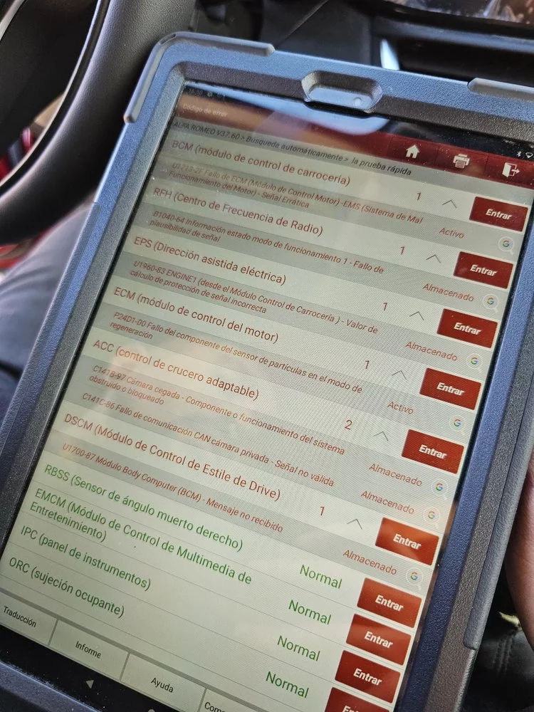

He sacado el coche del taller y media hora después me ha vuelto a saltar la avería *hacer controlar motor* así que de vuelta para el taller
Reacciones: JFRYUN
De momentos todos los fallos son de comunicaciones o achacables a eso. O todavia hay mierda cortocircuitando el conector/cableado o la centralita afectada se ha fastidiado y esta metiendo ruido en el sistema. Me inclino en que la limpieza se ha quedado corta.
Reacciones: JFRYUN
La centralita afectada era la del adblue y es verdad que antes si salía fallos relacionados con la urea y ya no.
