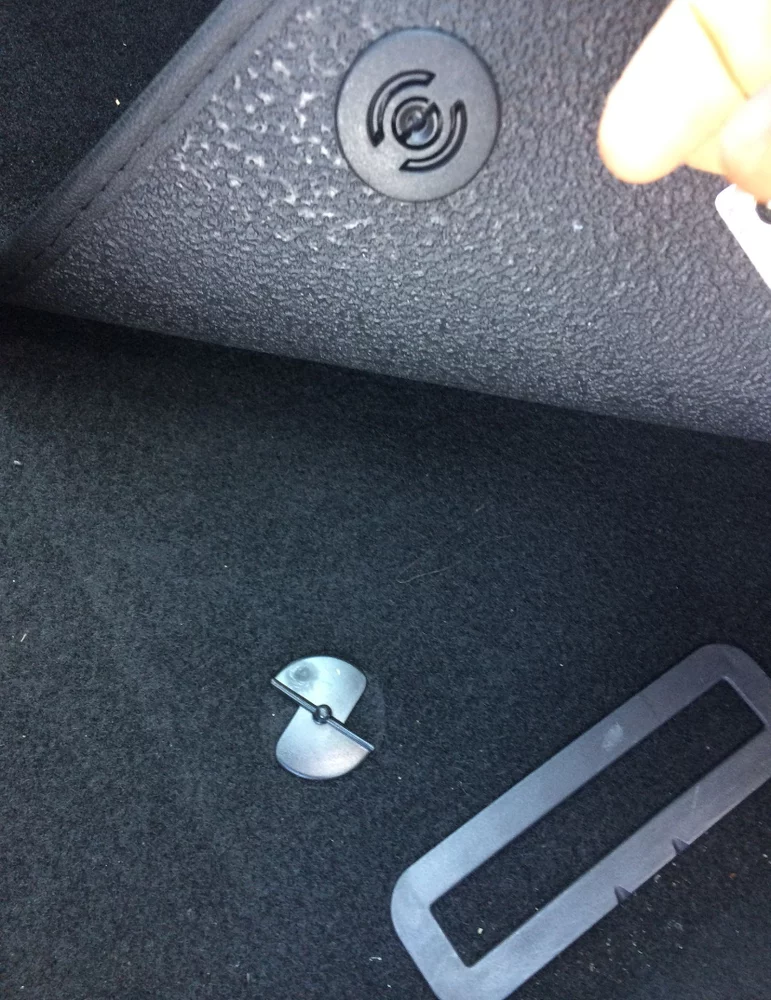

Ahí se puede ver la pieza que va en la moqueta. Y la parte de abajo de la alfombrilla que es la que sostengo levantada.

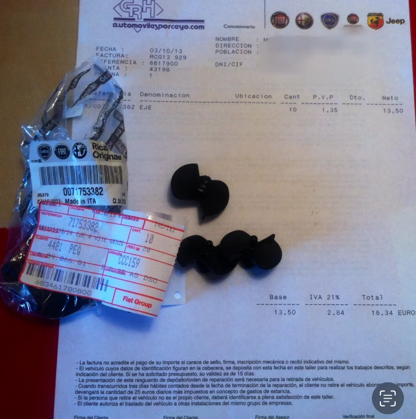

La pieza de la moqueta, tengo hasta la factura de cuando la compré:
Y ahí se puede ver la referencia. 71753382
Poniendo esa referencia, salen en eBay múltiples enlaces para comprarla….

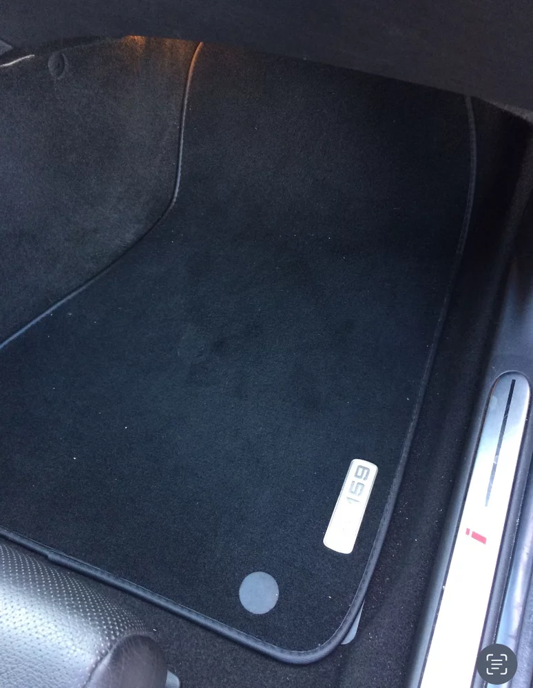

La alfombrilla desde arriba queda así:

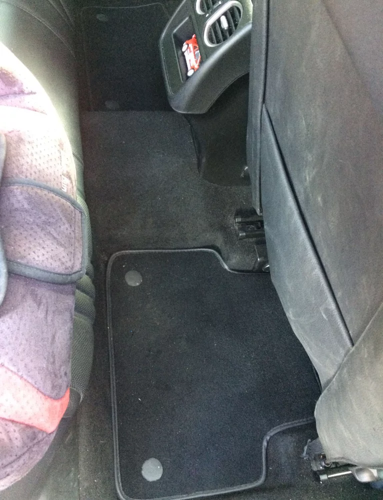

Y lo mismo para las traseras
Lo que no he conseguido localizar, es la pieza que va en las alfombrillas, que son dos tapas de plástico: una lisa que es la que se pone por arriba y otra que es la que lleva el agujero que anclará en la moqueta, que se pone por abajo.
Pero espero que os hagáis una idea, al que pueda interesar el asunto.
