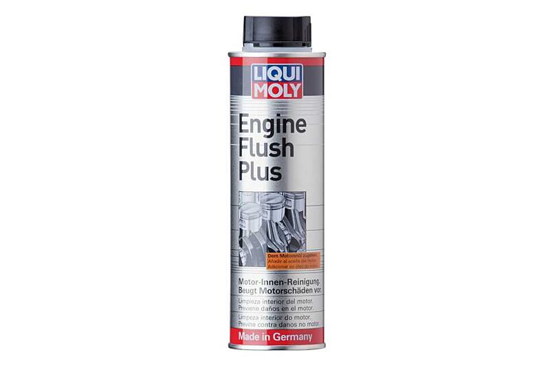

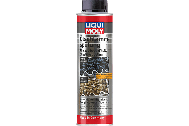

Aditivos para Giulia.
¿Alguien sabe qué diferencia hay entre estos tres limpiadores de motor?
¿Alguno usáis este tipo de productos?
¿Frecuencia?
¿Merece la pena en un motor nuevo?
No se por qué coj.. el tercero no carga la ventanita de previsualización, pero he puesto 3 a priori distintos....pero no se en qué.
Para limpiadores de motor yo usaría o el Oilsyn power cleaner o el xenumM-flush que son limpiadores que NO tienen disolventes y limpian usándolos 50-60 y mas km limpiando poco a poco. Puedes buscar información por internet, de hecho el oilsyn tiene base ester...
Los que has puesto (como la mayoría) tienen muchos disolventes y se usan a ralentí unos minutos, pero son muy agresivos.

El primero que he puesto es para poner unos 200km antes. Los otros dos son unos minutos al ralentí.
El mío es gasolina.
