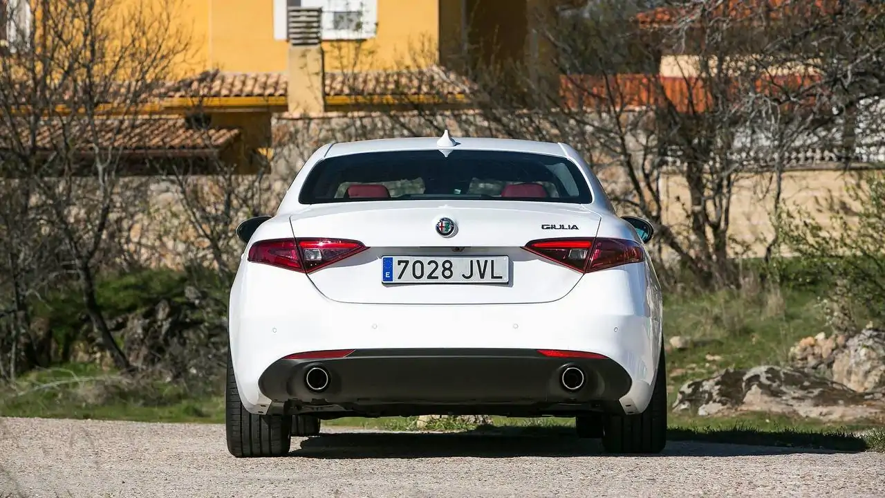

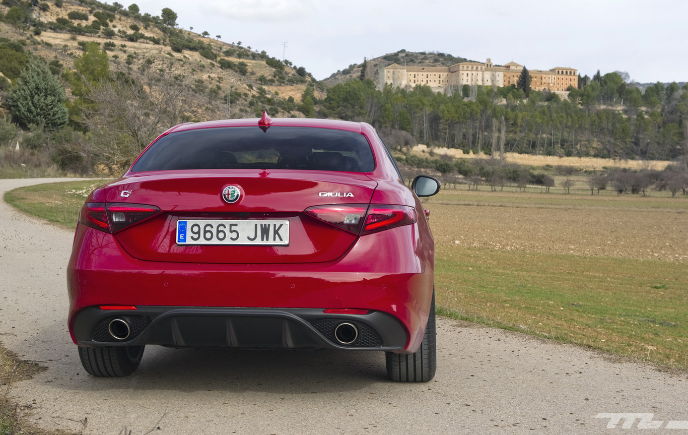

a mi en estas fotos me parece que la posicion es la misma en el gasolina (el primero) y el diesel (el segundo)
puede quue la perspectiva de las fotos engañe
