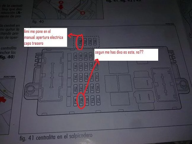

hola a tod@s, tengo un 147 serie 1, y lo que me pasa esque no se puede abrir el maletero con el mando del coche. he supuesto que puede ser el fusible... el fusible esta debajo del volante pero no consigo dar con él, porque en el manual de alfa me lo pone en un cuadrito aparte con lineas intermitentes y no consigo dar de ninguna forma con ese apartado; aver si alguien me consigue ayudar porque llevo meses abriendo desde dentro y estoy cansado. gracias de antemano.
P.D: si alguien no sabe de que cuadro hablo pongo una foto

Hola yo tuve tu mismo problema. Mira en las 2 o 3 paginas de delante, en el manual. Tendras una lista de todos los fusibles con su numero y para que estan destinados. Olvidate de ese dibujo porqe todos estan en la zona cuadrada.
Creo recordar que el del maletero era uno de 15 de color azul claro...

Ok tio. Ayer me paso a mi otra vez. Tuve qe sacar la radio y me revento el fusible de nuevo.
Te confirmo es el 2º empezando por la izquierda, de la linea de abajo del todo. Es de 15, color azul claro.

no lo se la verdad lo cambie sin mas ::)
    48,1 KB · Visitas: 15

lo malo eske nose donde ..... :-X....esta esto que es donde se supone que esta el fusible
jimy147 dijo:
y en el asterisco me pone: fusible ubicado detras de la centralita del salpicadero, en el estribo auxiliar
