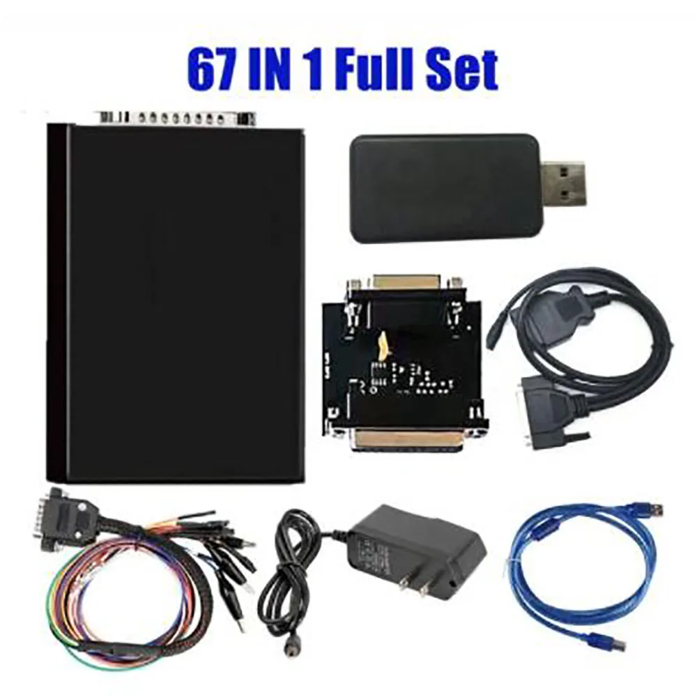

Buenas de nuevo.
En vista a que recibo algunos mensajes privados de como se puede hacer la lectura de la ecu de los Giulia diesel, os pongo aquí una imagen para que veáis cómo sería. Con un cable y su software específico se conecta pineando como se indica en la imagen quitando la ecu físicamente pero sin abrir ( la imagen pertenece a una interface determinada para hacer la lectura, no todas las interfaces usan el mismo pineado ).
Este pineando es correcto para este cable:
Reacciones: Sam Mer y Necky
Si necesitáis alguna otra información de interés no dudéis en preguntar.
