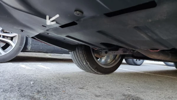

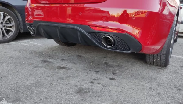

Ayer llegó el difusor y acabo de recoger el coche del taller. La caja llegó bastante tocada pero el contenido estaba bien. En mi caso pedí el difusor sin los catadriopticos, le han vuelto a montar los originales. Las colas de escape vienen sin montar. Para colocarlo se ha desmontado el paragolpes completamente. Dos de los tornillos de fijación del difusor al chasis no se han podido montar porque el difusor original no es plano en el encuentro con el coche sino que hace una forma de "zigzag vertical" en la zona de estos dos tornillos. El comprado es liso en el encuentro con los bajos del coche y hace que estos dos tornillos se queden cortos para fijarlos. A pesar de esto el difusor queda firmemente ajustado. Os pongo fotos (solamente me deja dos):
Ha quedado perfecto!
