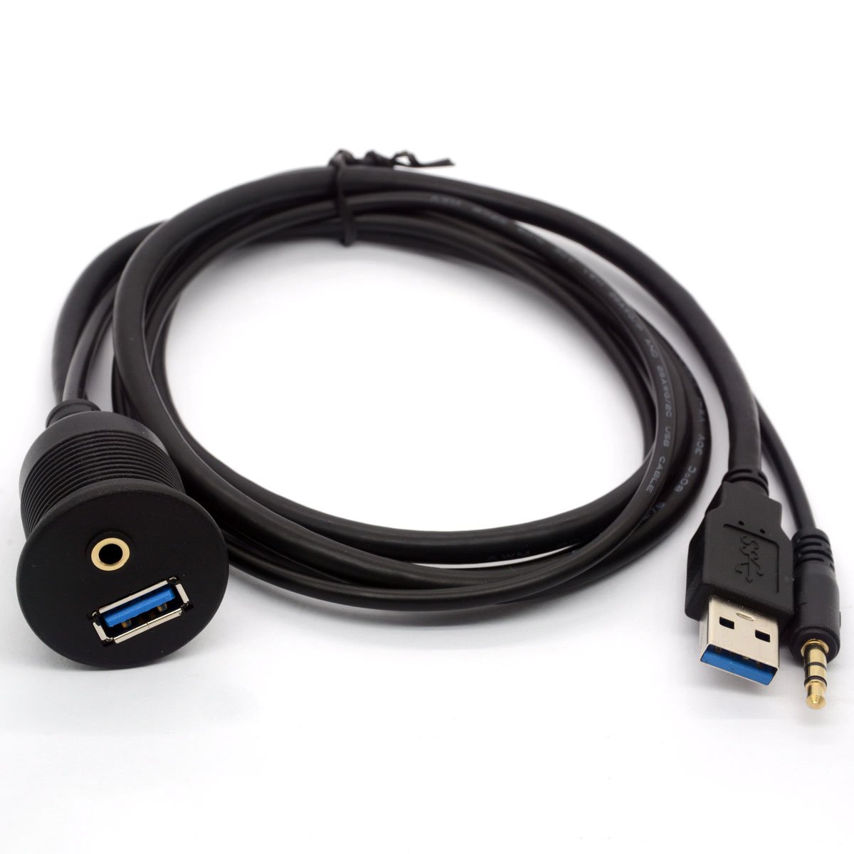

Y este embellecedor para las conexiones aux y usb que imagino montaré en la guantera

Yo como el cable usb y aux los quería dejar algo curiosos decidí montarlos en la guantera empotrados con la pieza esta que ya enseñe:
https://www.amazon.es/gp/product/B072Z5PT2R/ref=oh_aui_detailpage_o01_s00?ie=UTF8&psc=1
Para montarlo se saca una parte de la guantera de arriba que va separada
Se hace el hueco para empotrar la pieza y se vuelve a montar.
