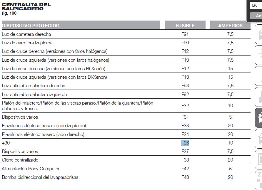

Hola chic@s, sabéis cual es el fusible de la radio?. O donde puedo ver un esquema que me diga que es cada fusible, revise el libro del coche y no vi nada alli.

¡Hola!
Comprueba F36. Según esquemas es él (y también protege climatizador y mucho más).

Ok, son los fusibles que están en la guantera del coche o los que están afuera en el motor?.
Gracias.
Creo que esta en la guantera debajo del volante, según el manual para el fusible F36.
