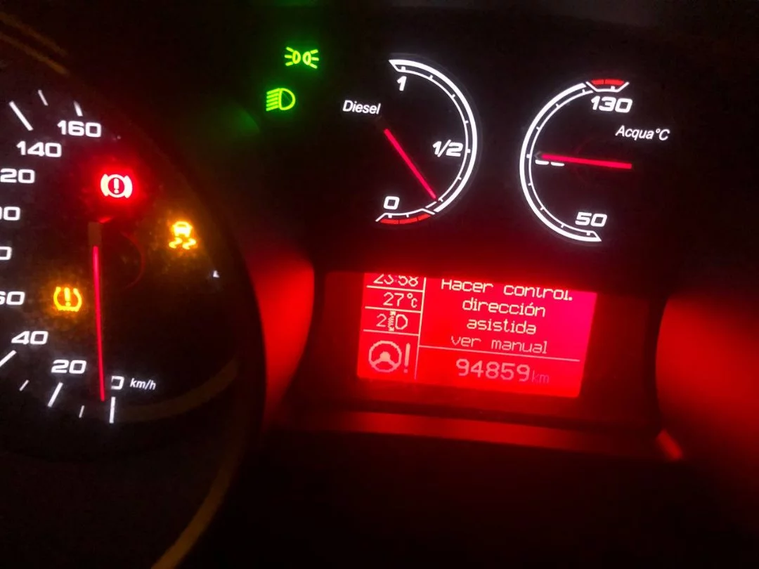

Buenas, a ver si alguien le ha pasado y me puede ayudar porque hace poco que tengo el coche y ayer al arrancarlo me aparece este mensaje, "hacer control dirrección asistida" y la dirección se quedó durísima. Alguien sabe como puedo solucionarlo? Gracias

yo se que al desconectar el borne inteligente de la bateria al volver a conectarlo y dar al contacto sale ese mensaje y tienes que girar el volante a la izquierda al máximo y luego a la derecha al máximo y se va ese mensaje.
Revisa las conexiones de la batería.
Y a ver los demás más expertos te pueden decir alguna otra cosa.
