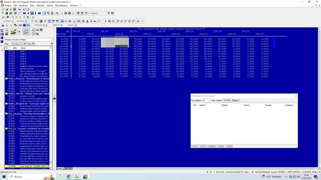

Lo que gestiona eso es un mapa que hay en la centralita que es el siguiente:
Como se ve en la imagen, el mapa tiene un eje que son los mm3 inyectados, otro con las rpm y el mapa principal que es el de % de cierra de las mariposas. Como veis sombreado corresponde al ralentí de coche ( sobre 8-9 mm3 dependiendo de la temperatura del motor y sobre 850 rpm ) se corresponde con un 75% de las mariposas cerradas. A medida que se inyecta más gasóil y se suben de rpm, el mapa hace que se ajuste el % de apertura/cierre a lo que se que indica.
