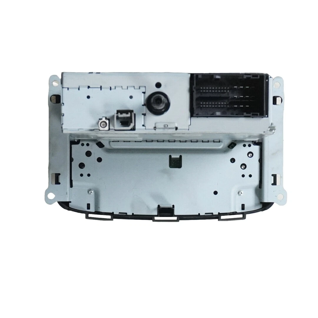

Hice una foto de la parte trasera de mi unidad:
Como comento, conectar los cables que venían y listo.
Lleva un mazo de cables como el de esta foto, con el cambus... por un lado a la toma negra, a la unidad(1) y por el otro conectar el "conector"(3) que viene del coche. Como en la imagen el Cambus, hay que conectarlo también a una de las tomas blancas(4).

¿Es como esta?
RADIO CD ALFA ROMEO MITO 2015
Si es esa radio ...en esta imagen parece que el USB va por el mini-usb de la toma gris... será cortar cable y reconectarlos al conector que te venga con la radio nuevo. El micrófono ...ni idea.
Gracias. Sí, es como esa. Ya miraré a ver si puedo quitar el cable que viene de serie y colocar el de la radio viene en el mismo alojamiento, porque de cortar y empalmar cables USB no tengo ni idea...
El micro sí que imagino que será desconectar el que lleva y conectarlo al de la radio viene, siempre y cuando lleven el mismo conector claro... Imagino que el micro que viene de serie será de mejor calidad que el de AliExpress...
