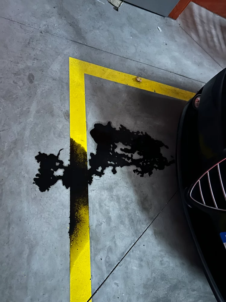

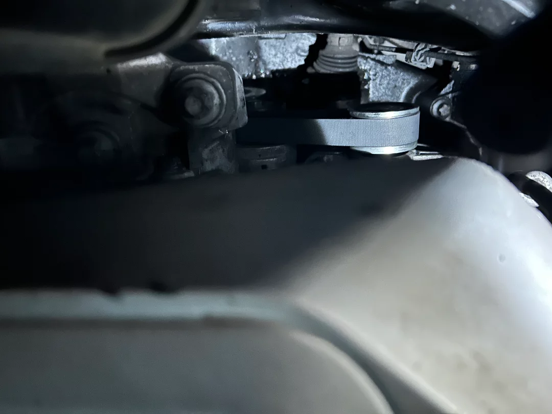

Y ayer me tiró aceite en el garaje (primera vez que deja algo), manchando por el vano motor la tapa, los conductos del A/C, etc. Adjunto unas fotos a ver opiniones ya que hasta el lunes no podré hablar con el taller, pero no sé si tendrá que ver con la reparación de la polea del cigüeñal (que yo sepa no se tocó el retén) o podría ser de otro lado. He recorrido unos 1500 kms. Me asusta que haya aceite por la parte alta del vano, supongo que ha sido impulsado por la correa, y si está manchada quizá me toque volver a cambiarla.
El nivel de aceite está al máximo y el coche no presenta síntomas raros, pero no me atrevo a moverlo más que para subirlo a la grúa, porque el taller me pilla lejos (podría ir a otro al lado de casa pero creo que lo suyo es que lo mire el que me hecho todos los arreglos). Y si tengo que cambiar la correa por tercera vez en un año no sé si lo haré.

Ostias, es buena pérdida por la mancha del suelo.....
De todos modos, puede ser una tontería absurda como que el tornillo de vaciado no esté bien prieto,filtro de aceite suelto o rajado.....,no desesperes y menos con ese dinero invertido, que el coche está nuevo para los km que tiene, un Damper o un vaso de expansión con esos años son cosas que pueden fallar, pero hacerle dos distris y meter colector y EGR, eso es un súper mantenimiento con esos km.
Que te echen un ojo , o si no , tú mismo con un gato y unas borriquetas para ver de dónde viene la fuga.

Lo que se ve en el suelo, si parece mucho…. Pero es cierto que el aceite es muy alarmante, y quizás no sea tanto.
Si el nivel del motor está en su sitio, quizás la pérdida es poca.
Yo viendo el aceite por el vano motor, aunque no se aprecia muy bien… no me parece que haya salpicado todo y que sea muy escandaloso. A priori, dudo que sea necesario cambiar polea de nuevo.
Como te dicen los compañeros, lo importante es identificar por donde fuga, y ver si es una chorrada y fácilmente (y económico) solventable, o es otro facturón, con lo cual…. Ahí replantearse que hacer con el coche.
Suerte y que sea poca cosa.

Si, eso mismo estaba pensando, al final aceite negro y suelo.... Pues puede menos de 100ml y al expandirse parecer mucho más grave pero yo creo que debe ser algo fácil de apañar poco identificar y espero que así sea.

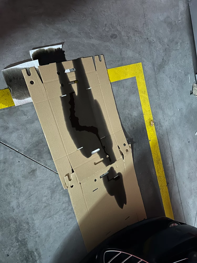

Mañana hablaré con el taller a ver si lo mando en grúa por si las moscas, aquí no tengo espacio para ponerme a trastear. Le puse unos cartones y esto es lo que ha caído desde el viernes por la noche.
El nivel de la varilla sigue al máximo (diría que hasta por encima) por lo que la cantidad debe ser menos de lo que parece como decís.

¿Y desde arriba quitando la tapa del motor y con una linterna no localizas la fuga?
Yo cada vez estoy más convencido que es el tornillo de vaciado.
Nada, no soy capaz de verla. Solo aprecio el cubrecárter y un fuelle empapados en aceite (en una de las fotos se medio ve) pero no veo de dónde sale.
Me toca esperar al miércoles a que me lo coja el taller, que están hasta arriba. Veremos.
