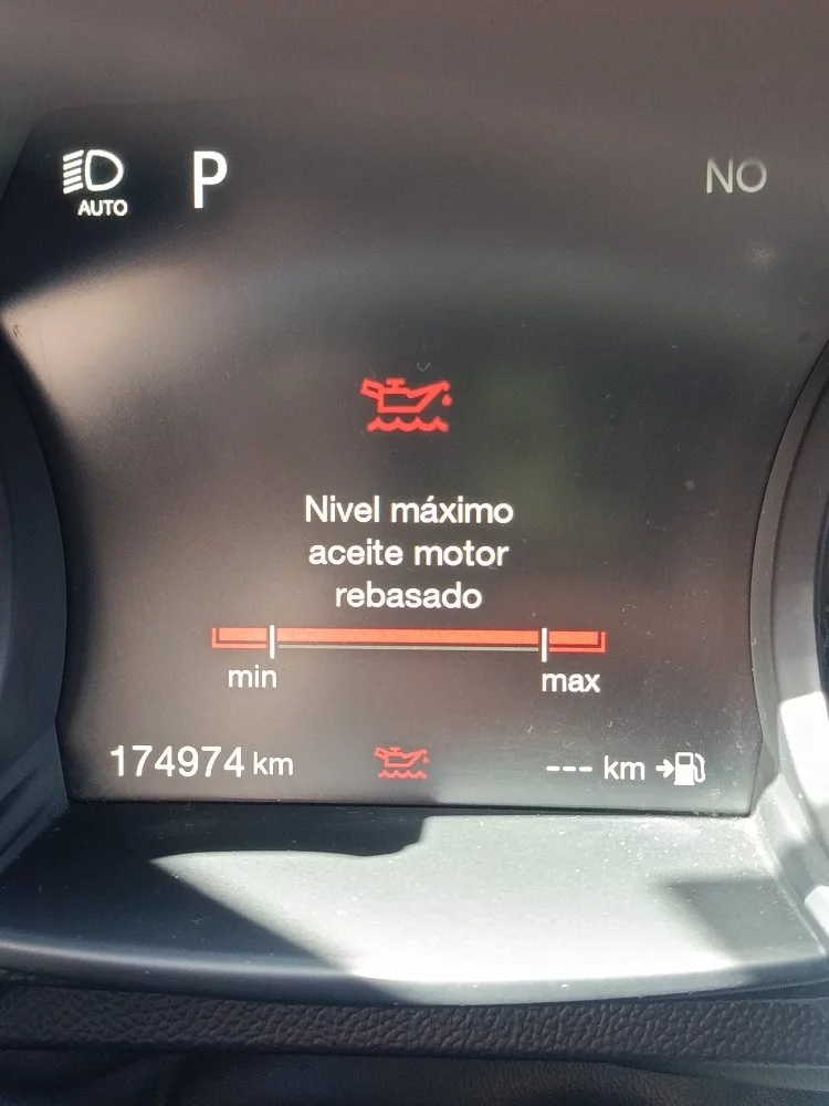

Hace 20 días saqué el coche del taller porque me hicieron una limpieza interna de motor y cambio de aceite y ayer se me encendió el testigo rojo de nivel máximo aceite motor rebasado.
Hasta donde yo se, el GIULIA fuerza su regeneración del fap cuando lo considera y necesita inyectando gasoil extra al sistema para subir la temperatura y quemar esas impurezas, cuando no se puede hacer esa regeneración, el gasoil sobrante acaba en el carter cayendo por los cilindros, contaminado el aceite motul Ow20 que me cambiaron hace 20 días.
Me gustaría que me dijerais si ese funcionamiento y consecuencia es así realmente porque en el taller me dicen que no, que van a hacer una regeneración forzosa y a meterle la diagnosis.
Mi duda es, porque el nivel de aceite ha subido si no es porque ha caído gasoil?
