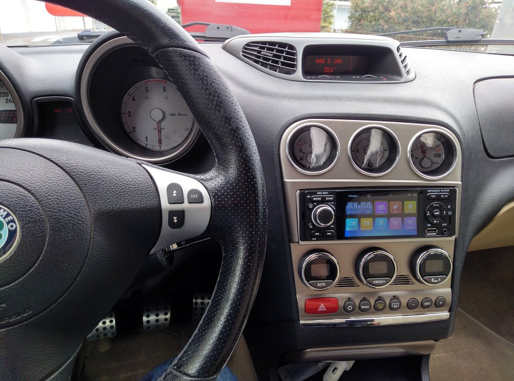

el mío sigue tal cual estaba de serie, salvo por la radio, que cambié más que nada por tener teléfono en el coche y música en streaming:
Ahora le toca cambiar una bombilla del xenon y un calentador, pero por lo demás todo perfecto para su edad y kilómetros.
