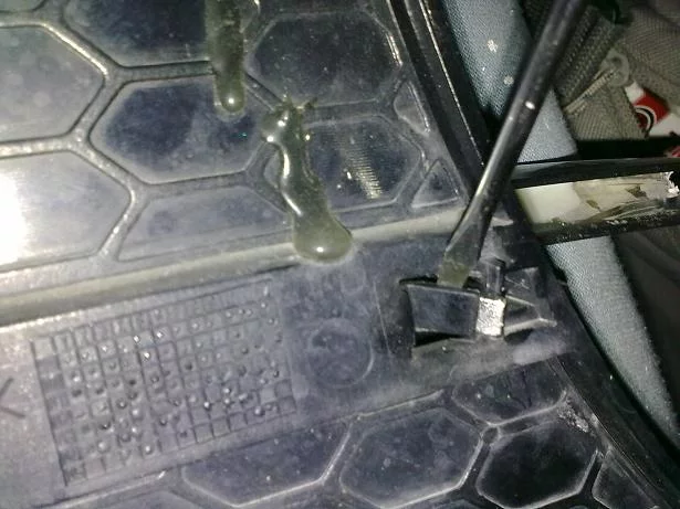

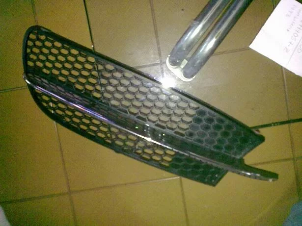

bueno como estaba aburrido en mi casa y la nueva moda es llevar leds por todos los sitios del coche pues me puse a instalar unos leds simulando las luces diurnas estan las fotos del paso a paso pero no las del montaje en el coche ya que lo tengo en el taller espero que guste el brico y que les sirva de idea un saludo
    38,7 KB · Visitas: 156
    43,9 KB · Visitas: 142
    45,3 KB · Visitas: 135

este brico no me ha costado no mas de €10 ya que las tiras las compre en los chinos a €2,80 cada una y un pegamento€1,85 lo unico hay que hacerse de pasiensia y ponerse a taladrar con mucho cuidado cuando tenga el resultado final montado en el coche le pondre mas fotos..un saludo
