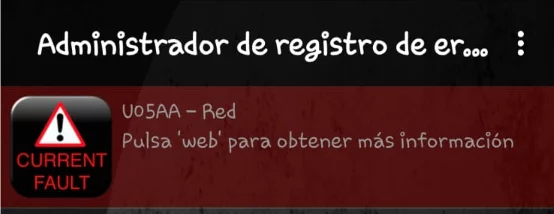

Por asegurarme, antes de ir al taller metí el OBD y miré el error que salía. Solo me salía activo un error con código U05AA y ninguno inactivo.
Por lo que he podido buscar, se refiere a un error de comunicación entre unidades, o un valor errático. Algún caso he visto por la red que dicen de cambiar los famosos relés o incluso la bateria. Es verdad que no he cambiado ninguno de esos componentes y son de origen.

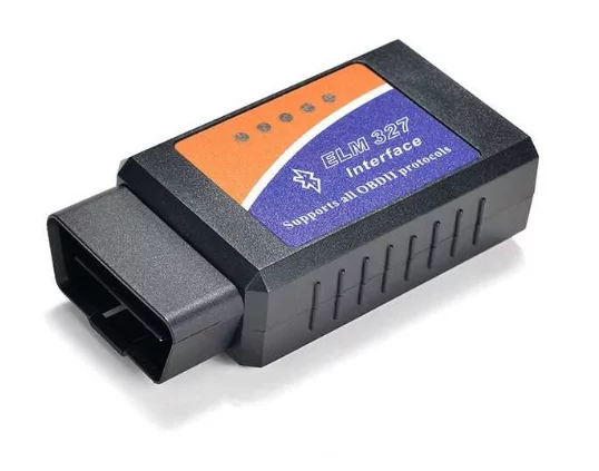

Que obd usas ??
