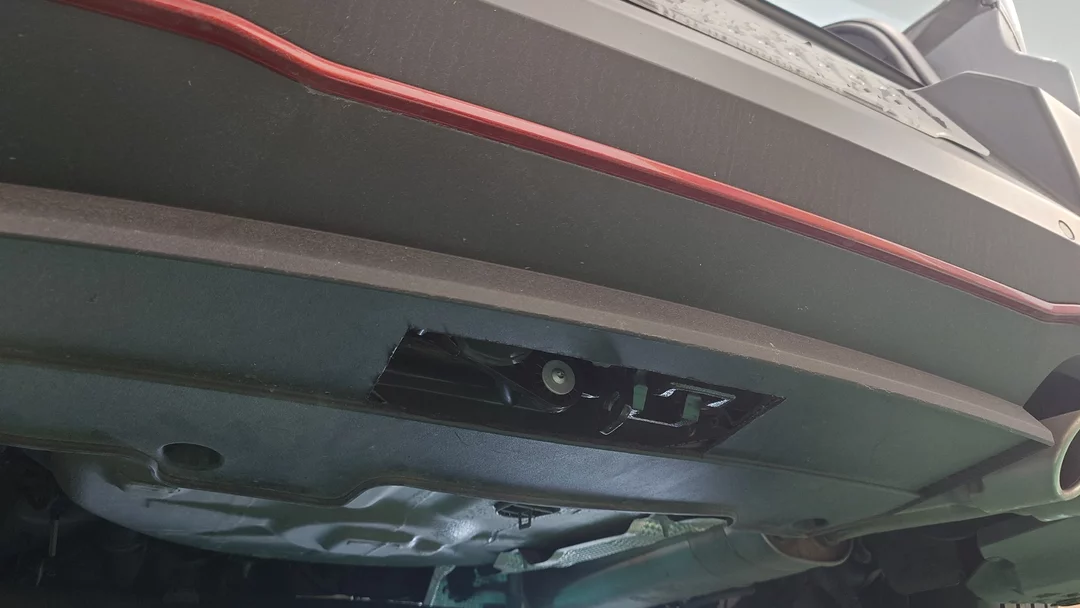

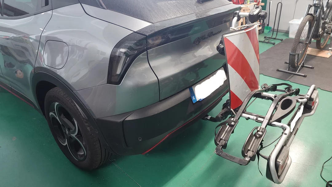

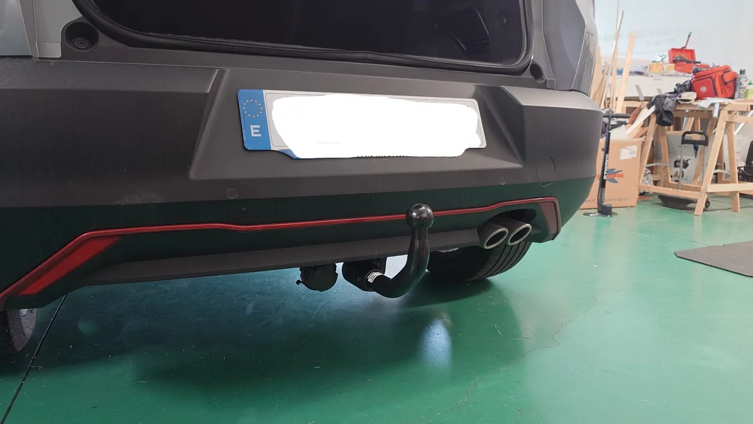

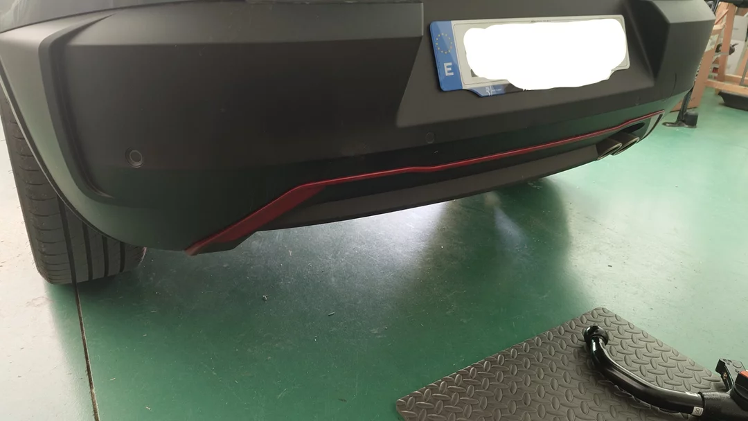

Ya hace meses que conté de su instalación. Para mi es un indispensable, porque al tener coche único, como lo tenía en el 156SW, necesito que me sirva para llevar el portabicis, y aunque ahora no hago remolque de vela ligera, quien sabe si alguna vez en una mudanza, o similar necesite un préstamo de un remolque ligero. El caso es que veis que el enganche queda fenomenal... porque no se ve al estar desmontado. Se pone y se saca en minutos y el enchufe para las luces se gira y queda escamoteado/oculto también debajo si no se usa. Mejor explicarlo con imágenes:

Queda muy bien, un embellecedor para ocultar los cantos donde han cortado no se puede poner? es por poner un pero, ja,a ja,jaa,j quedaría mas chulo, un saludo.

Te entiendo, un perfil de esos tapa cantos, tomo nota y lo valoro, es barato y fácil de poner :nosure: . En todo caso es como la obsesión por llevar los gallumbos limpios, si no se ven, qué más da! :jujujajajeje:

Queda muy bien. Gracias por la info y por las fotos !, nunca se sabe cuándo puede venir bien para instalarlo :likeit:
