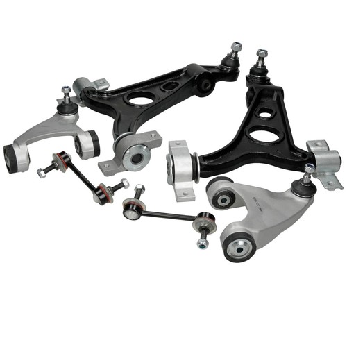

Estoy actualmente con este mismo problema. De unas semanas a esta parte cruje y chirría en badenes y baches de manera escandalosa.
Algún kit de brazos de suspensión que me recomendáis?.
Gracias!
Empieza poco a poco.
Yo comprobaría rótulas de dirección y barras de torsión.
Si eso no es la causa del ruido, pues los brazos de suspensión. Si puedes conseguir silents en lugar de los brazos completos, perfecto.

Un kit así….?

El ruido a cama vieja se produce porque los sinenbloc del brazo superior se reseca y suena pero no quiere decir que esté mal yo bajo mi experiencia propia con dos Alfa Romeo que en mi casa los pones nuevos y a los pocos meses empiezan a sonar incluso engrasandolos.

A raiz del tema, me han dicho en la ITV que tengo que cambiar los silentblocks de los brazos inferiores. Ya puesto voy a cambiar la pieza entera. Ya los he comprado de la marca TRW. Mi duda es, ¿hay que soltar la transmisión si o si para cambiarlos? Ya que no tengo pistola de impacto y no creo que pueda soltarla.
Reacciones: J.Rubio
No compres brazos de Ebay que son pura basura.
Trw es tu marca
